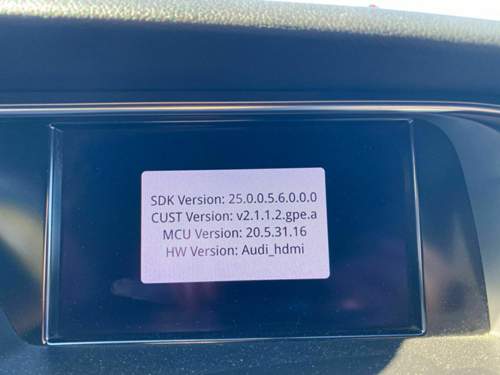

Anbei die Version meiner Box. Auf Seite 16 hatten andere User ebenfalls dieses Problem
1
Noch neuer gibts hier soweit ich weiß nicht. Vllt. mal den verkäufer anschreiben

Gibt es mittlerweile eine aktuellere Version als meine (siehe Bild)?
Ja, es gibt zumindest v2.1.1.5.gpe.a

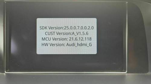

Ich habe noch ein aktuelleres update erhalten. Hatte aber noch keine zeit es zu installieren. Auch weiß ich nicht, welche version es genau ist (wird vor dem update aber eh angezeigt). Falls es dennoch probieren willst:
https://mega.nz/.../3VRQwTCR?...
Der verkäufer meinte, es sollte SDK version 25.0.0.7.0.0.2.0 & v3.5.0.7.gpe.a sein.

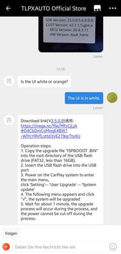

@Prototyp206 bei mir hat das Update leider nicht geklappt, da die Box nach einer Datei mit dem Namen „ISPBOOOT“ sucht und auch nur diese verwenden möchte.
Gib mir gerne bescheid, wenn es bei dir geklappt haben soll.
Ah okey, dann werd ich die schlumpis mal fragen, warum die mir diese gesendet haben. Vielleicht ist es ja nur für leute, die schon v3.x haben.
Aber auf v2.1.1.5 könntest immerhin updaten.
Dass ist der einzige manko, updates sind fast ein betriebsgeheimnis ..
Die ispboot v3.5.0.9:
https://mega.nz/.../MfxCjLjA?...
Screenshot-20211013-121337-aliexpress
Perfekt. Danke dir.
Ich hab jetzt von 2.1.1.5 auf 3.5.0.9 geupdated. Das dauerte keine 2 minuten.

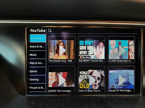

Neues:
- ui gibt es auf deutsch

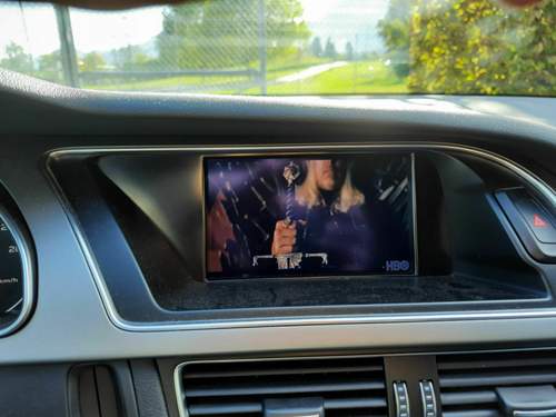

- youtube ist ein neuer punkt in der box. Mit einem wifi hotspot, kann man so direkt youtube glotzen

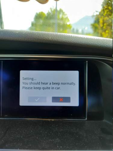

- es gibt einen mikrofon test. Also wiegut die getroffene einstellung ist

Kannst DU dich da bedenkenlos mit verbinden bei Youtube? ich hatte Angst das mit die Wlan Brücke verloren geht oder eine andere Einstellung? Bzw. das das Handy dann keinen Netzempfang mehr hat.
