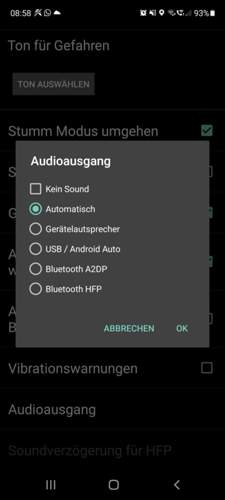

Moin moin.
Nutzt hier einer die Blitzer.de App?
Ich hab vorhin festgestellt, dass mein wireless AA irgendwann aufhört Musik zu spielen wenn ich die App an habe. Lässt mich dann nimmer auf play drücken bzw passiert dann einfach nix mehr.
Schalte ich die App aus, geht alles wieder einwandfrei.
Streame ich Musik per BT in meinem anderen Auto, macht es keine Probleme und Amazon music sowie die Blitzer App funktionieren einwandfrei.
Jemand das gleiche Problem oder ne Lösung parat?

@Casablanca89 schrieb am 27. November 2021 um 08:56:18 Uhr:
Ja ich nutze die app....
Das Warnsignal hört man und die Musik wird leiser.
Wenn der Gefahrenbereich vorbei ist, dann läuft die Musik ganz normal weiter.
Android Auto, Galaxy S20 Plus und MMI 3G High.
Box von Andream.
Ähnliches setup wie bei mir...s20 FE, 3g basic.
Nutzt du wireless AA oder mit Kabel?
Mit Kabel funktioniert es bei mir auch.
Ich glaube der Audioausgang der Blitzerapp ist das Problem.
Auf was hast du das stehen?
Benutze Wirless AA.
Steht bei mir auch auf automatisch.
Welches Handy nutzt du?
Immer noch Huwai?
@Casablanca89 schrieb am 27. November 2021 um 08:59:35 Uhr:
Benutze Wirless AA.
Immer noch Huwai?
Ne, hab mir ein s20 FE gekauft diese Woche.
Wireless läuft jetzt einwandfrei.
Mit dem huawei mit Kabel ging es mit der Blitzerapp ohne Probleme.
Ich hatte gestern das Handy auf lautlos.
Mal testen später ob das evtl das Problem war.
