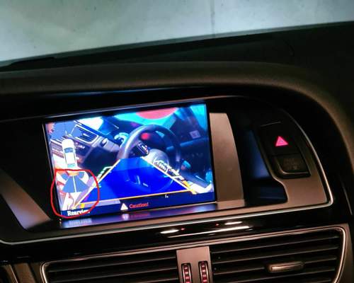

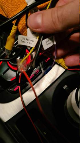

habe mir die selbe Kamera gekauft wie du. Habe lediglich das Cinchkabel und das rote + Kabel an das gelbe 12V Reverse Camera out Kabel von der Box geklemmt und es hat direkt funktioniert 😕 . Muss alles nur noch richtig verlegen.
Besteht die Möglichkeit, dass die Anzeige im rot markierten (PDC Taster?) Kreis bei Bild 2 ebenfalls funktioniert? Eventuell das violette Kabel (Back/reverse detect) anschliessen an... ?
1
2
Naja masse, also - braucht die kamera ja auch.
Und du müsstest noch das kleine grüne kabel an der kamera entweder verbinden oder durchzwicken. Sonst wird wie bei dir die statische parklinie eingeblendet.
Die PDC anzeige sollte automatisch funktionieren. Ist die box richtig codiert mit den kippschaltern?
Achja, was mir noch einfällt: Hat man länger nur die Zündung an, dann schaltet sich die PDC irgendwann aus. Also wenns Auto startest, sollte es klappen mit der Anzeige.
Das reverse detect kabel ist nur für handschalter relevant. Da hier die box nicht erkennt, wenn man auf R schaltet.
PDF Anzeige funktioniert leider nicht automatisch. Alle Kippschalter sind auf "off" gestellt
Dann schau mal im setup der box nach, welche version installiert ist. Eventuell gibts vom hersteller ein update.
