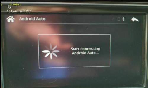

Hey, hat die vllt. schon wer nachgerüstet? Die ist gerade im angebot, und ich beim überlegen. Somit könnte man die technik ins jahr 2020 befördern 😁
Vorteile
- Original display verwendbar
- Wechsel zu original MMI möglich
- Mit original steuertasten bedienbar
- Rückfahrkamera kann man anschließen/leicht nachrüsten
- Viele funktionen (Google maps etc.)
Nachteile
- Nur englisches interface?
- AMI zu AUX adapter muss dazugekauft werden
Frage wäre nurnoch, ob für die box genug platz ist, unterhalb der original mmi einheit 😕

ich könnte viel besser auf Englisch erklären, aber ich werde es auf Deutsch versuchen 😉
Ich habe im Februar bei Aliexpres die Andream Version gekauft.
Das Auto ist A6 4G, 2014 VFL, 3G+.
Handy: Samsung S10+
1. USB Kabel - Ich habe ihn nur ein paar Mal probiert, weil ich fast immer die WiFi Verbindung nutze. Ich bin von Berlin nach Bremen gefahren, mit Android Auto Navi, und hatte keine Probleme mit dem Akku - also es lädt genug.
2. In der Stadt nutze ich nur WiFi Verbindung, es funktioniert super (mit ein paar Besonderheiten, siehe unten)
3. Die Antenne ist mitgeliefert
Die Installation war ok. Ich denke das der Stecker von Klimabedienteil soll am Ecke ein bisschen gekürzt werden (wie der original) mit einem Teppichmesser. Ich habe aber einfach gedrückt, und es hat geklappt.
Man muss nicht den AMI Kabel kaufen, ich habe einfach ins Green Menü das AUX aktiviert.
Am ersten Mal muss man mit Kabel das System konfigurieren, aber dann geht WiFi auch.
WICHTIG: wenn das Handy eine Verbindung mit dem Box herstellt, kommt es eine Pop-up Meldung am Handy, und sagt das das WiFi Netzwerk kein Internet habe (das ist korrekt, weil das Box eigentlich hat keine Internet Verbindung). Man darf nicht mit OK bestätigen, sondern nur ignorieren - einfach nichts machen, oder Home Taster drucken. Also das Handy muss man nicht greifen. Das Internet kommt dann vom Mobilfunknetz, obwohl das Handy mit einem WiFi verbunden ist. Aber wenn das OK bestätigt ist, das Handy ist nicht mehr online.
WICHTIG Nr. 2: Man muss schnell (im ersten 10 bis 20 Sekunden) nach die Zündung an ist (oder sogar nach der Öffnung der Tür), mit einem langen Druck auf Navi zum Carbox View wechseln, weil dort eine Pop-up Meldung kommt, das man bestätigen muss, um die Verbindung mit dem gekoppelten Handy aufzubauen. Wenn es zu spät ist, muss man das Box neu starten (3 Sekunden auf "zurück" Taster.) Dieses Problem gilt nur für WiFi Verbindung, natürlich.
Sprachbedienung funktioniert gut, es gibt auch Deutsch, aber ich benutze Englisch.
Das Box muss auch mit Bluetooth verbinden werden.
Die Qualität von Anruf (Mobile, WhatsApp) war für mich am Anfang schlecht (Echo, Audio Qualität). Aber dann habe ich auch MMI gekoppelt via Bluetooth, und alles funktioniert wie früher. Auch wenn der Anruf von Google Assistent via Sprachbedienung gestartet wird, der Anruft geht über die MMI, wie gewöhnlich.
Music Audio ist gut. Es gibt TuneIn, Spotify, YouTube Musik, Amazon music, usw.
Kamera - Ich habe keine, aber wenn man die nicht originale Kamera im box aktiviert, springt es automatisch an, bei Ruckwertzgang einlegen. Das gilt auch wenn nur MMI View aktiv ist. Die aktive Linien sind vorhanden.
Probleme:
Es passiert manchmal das das TuneIn Audio kurz pausiert werden. Mögliche Ursachen: mobiles Netzwerk (O2), Blitzer einspringen, oder ein bug.
Ich kann nicht ein WhatsApp call mit Sprachbedienung starten. Alles läuft, bis zum eine Nachricht die sagt das die Internet Verbindung nicht stabil ist. Der normale, mobile Anruf funktioniert tadellos. Das ist vielleicht ein Bug in Android Auto.
Ich hoffe das mein Bericht jemandem helfen kann 😉

Hab ihr auch eine deutlich schlechtere Soundqualität bei wireless android auto als mit USB Kabel? Habe ein Huawei P30 mit Android 11.
Gibt es bei der Navigation mit Google Maps eine Sprachansagen, bei mir bis dato leider nicht.
Schon mal vielen Dank
Und Grüße aus dem schönen Greding
@CHS252 Nein gleiche Qualität über SD, aux oder Bt.
Sound kannst du in den Einstellungen von der Box auch noch einstellen/anpassen.
Sprachansage geht auch über Google maps.
Ist das Lautsprechersymbol in Maps bei dir an?
Kann man nämlich an und ausschalten die Sprachansage.

Also seit ein paar updates wird der ton nur über w-lan übertragen.
Da sollte es keinen unterschied machen, ob kabel oder funk.
Bluetooth braucht man nurmehr um android auto zu starten und um die verbindung aufzubauen.
Telefonieren geht ganz normal übers mmi bluetooth.
Hab das Problem mit der Soundqualität heraus gefunden. Die Antenne Bayern App ist schuld 😁
Hab mir jetzt Spotify gegönnt und ist deutlich besser, vorallem Basslastiger als das DAB MMI.
