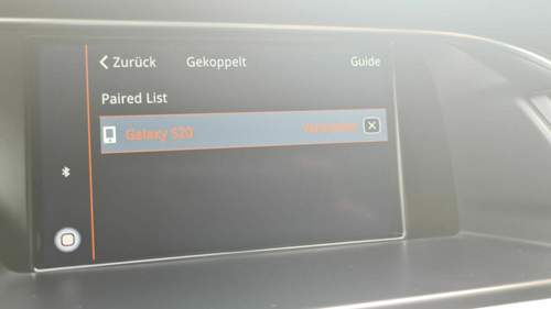

So, das Dingen ist heute angekommen und ich habe es direkt in meiner Mittagspause eingebaut - Blut ist auch geflossen 😮
Nur schaffe ich es nicht, ins "Android Auto Menü" zu kommen 😁
Das Handy verbindet sich, Musik läuft und dann ist die Musik weg, die das Handy überträgt.

Handy hast du gekoppelt?
WLAN auch an?
@Casablanca89 schrieb am 11. August 2021 um 14:36:43 Uhr:
WLAN auch an?
Yes, BT und WIFI ist an

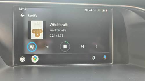

Edit: Scheint doch zu funktionieren, naja nicht ganz. Die Oberfläche wird angezeigt, nur der Ton kommt aus dem Radio und nicht von Spotify . Die Auflösung passt auch nicht ganz

@Moskwa du musst auf Media gehen und aux anwählen, damit auch der spoty Sound zu hören ist 😉
Du bist noch auf radio....
Mit Auflösung meinst oben der Rand?

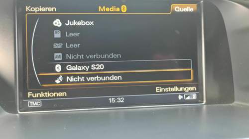

@Casablanca89 schrieb am 11. August 2021 um 15:17:18 Uhr:
Habe kein Aux zum auswählen, nur das was man auf dem Foto sieht.
Ja genau, der Rand ist abgeschnitten
1
@Moskwa musst im Green Menü aktivieren aux oder einen Adapter ins Ami stecken.
Aux muss zwingend angewählt werden, sonst kriegst du kein Ton.
Die Skalierung kannst du in den Einstellungen der Box anpassen.
Dann kannst du es dir so anpassen bis es dir gefällt

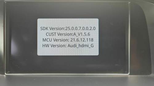

Deswegen würde mich interessieren ob es z.B. eine Tastenkombination oder ähnliches gibt, die ein Softwareupdate beim booten erzwingt und so die Firmware aktuallisiert.

nachdem ich es nach mehreren Anläufen jetzt doch geschafft habe die Box wieder mit einer Audi-Firmware zu bespielen möchte ich hier nochmal einen abschliessenden Bericht absetzen.
Ich hatte einige Sessions mit dem Andream_EU Messenger Chat, der mir dann letztendlich aus der Patsche geholfen hat. An dieser Stelle nochmal vielen Dank an deren Support, falls jemand von dort mit liest.
Ich habe von Andream die aktuelle V2.1.1.5 Firmware zum Download erhalten. Die Firmware sollte ich dann nach folgendem Prozedere einspielen:
Operation steps:
1. Copy the upgrade file into the root directory of the USB flash drive (FAT32, less than 16GB).
2. Insert the USB flash drive into the USB port.
3. Power on the Carplay, then keep pressing the 'Back' key for 5s, the screen display interface of the vehicle will leave the original vehicle interface.
4.At this time, the system detects the upgrade file and starts the automatic upgrade.
5. Wait for about 2 minutes, the upgrade process will occur, and the power cannot be turned off during the process.
Jedoch wollte das Update trotz mehrerer Versuche nicht starten.
