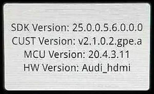

Achja, steht bei euch b-boxen dann CUST v2.1.1.5.gpe... ?

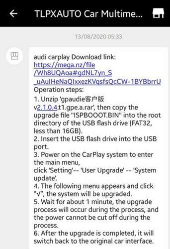

Verkäufernachricht
Version nach update 13/08/2020
Version auslieferung

Jedenfalls brauche ich die ISPBOOOT.BIN zum updaten. Die hatte ich auch schonmal vom Verkäufer am anfang bekommen.
- Wenn du die ISPBOOOT.BIN nutzt hast du auch eine A-Box und keine B-Box.
Dass würde aber nicht zur CUST version passen, wie du sie geändert hast.
- Welche hast du jetzt installiert? Die 2.1.0.8.t1.gpe.a ?

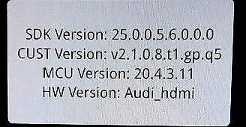

Ich hab jetzt v2.1.0.8.t1.gp.q5 installiert.
Zum updaten brauche ich aber die ISPBOOOT.BIN.
Dann sollte ich laut B12B auf vX.2.1.1.5.XX.XX sein.
Die selbe Version hatte ich auch vorher installiert. Du hast auch eine A-Box und kannst die entsprechende Version herunterladen und Updaten.
Das ist die ISPBOOT.BIN .-)

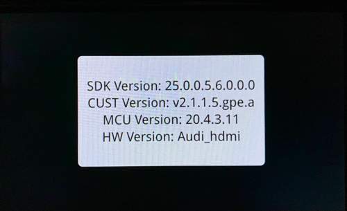

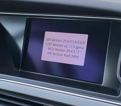

Sieht danach so aus:
Version
Das Update der MCU hat geklappt.
Ein Dankeschön geht raus an @seanjohn888 ;)
Freut mich zu hören. Jetzt bist du up to date :-)
