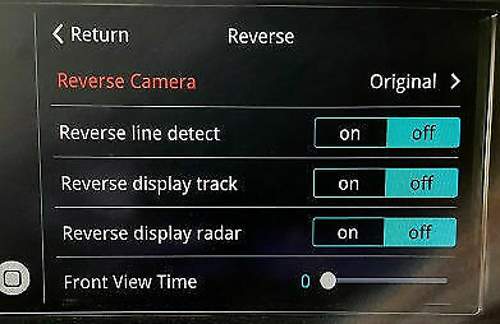

Wie ist den die einstellung in der box unter "reverse".
@Prototyp206 reverse ist auf on
@Casablanca89 Box ist von Amazon und schimpft sich carlinkit
Inwiefern on?
Für die original pdc anzeige sollte so aussehen:
P.s.: Nicht vergessen die box nach umstellen neu starten (3 sek. auf zurück drücken).
20210109-130936
@Prototyp206 war mir nicht mehr sicher ob ich die Einstellung so auch schon getestet habe.
War eben nochmal am Auto und hab es so eingestellt.
Inklusive Neustart.
Keine Besserung.
