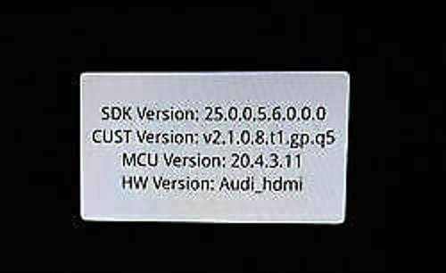

Firmware 2.1.1.5
Pin 2863
Download https://mega.nz/.../SQJCULaI?...
1. Copy the upgrade file "ISPBOOOT.BIN" into the root directory of the USB flash drive (FAT32, less than 16GB).
2. Insert the USB flash drive into the USB port
3. Power on the CarPlay system to enter the main menu,
click 'Setting'-- 'User Upgrade' -- 'System update'
4. The following menu appears and click “?”, the system will be upgraded
5. Wait for about 1 minute, the upgrade process will occur during the process, and the power cannot be cut off during the process.
Das Update ist für diese Box (Q5/A5) und keine andere, siehe Bild. Der User Prototyp206 hatte anscheinend vorher eine Firmware mit Endung A5. Hat dann ein Update gemacht/bekommen und seitdem hat die Firmware die Endung Q5
Firmware für diese Box

@B12B Das Update ist für die B Version der Box? Wäre schön wenn ihr das zu Sicherheit mit angeben könnt in der Update Beschreibung. Nicht das jemand versehentlich die B Version auf die A Version aufspielt bzw. wissen wir nicht was passiert.
Meine Anfrage für ein Update läuft immer noch.
@seanjohn888 da Steht doch Firmware 2 und davor, was ich hatte steht Firmware V1.
Außerdem sind Bilder von beiden Modulen drin.
Man sollte schon sich etwas einlesen, geschweige drauf achten was man da macht....

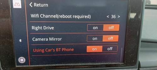

So habe das Update von @B12B (Danke!) jetzt auch installiert auf meiner A Box .-)
Lief ohne Probleme durch.
Mir sind folgende Neuerungen aufgefallen:
In den Einstellungen gibt es unter Audio jetzt die Möglichkeit die Lautstärke nach:
- Gesamt
- Sprache
- Musik
getrennt einzustellen.
Es gibt eine neue Option in den Einstellungen mit der man der Box sagen kann das die Werks FSE standardmäßig genutzt werden soll.
Genau!
Bluetooth neue Einstellung
