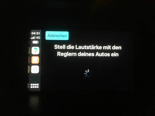

Gerät
ich könnte viel besser auf Englisch erklären, aber ich werde es auf Deutsch versuchen 😉
Ich habe im Februar bei Aliexpres die Andream Version gekauft.
Das Auto ist A6 4G, 2014 VFL, 3G+.
Handy: Samsung S10+
1. USB Kabel - Ich habe ihn nur ein paar Mal probiert, weil ich fast immer die WiFi Verbindung nutze. Ich bin von Berlin nach Bremen gefahren, mit Android Auto Navi, und hatte keine Probleme mit dem Akku - also es lädt genug.
2. In der Stadt nutze ich nur WiFi Verbindung, es funktioniert super (mit ein paar Besonderheiten, siehe unten)
3. Die Antenne ist mitgeliefert
Die Installation war ok. Ich denke das der Stecker von Klimabedienteil soll am Ecke ein bisschen gekürzt werden (wie der original) mit einem Teppichmesser. Ich habe aber einfach gedrückt, und es hat geklappt.
Man muss nicht den AMI Kabel kaufen, ich habe einfach ins Green Menü das AUX aktiviert.
Am ersten Mal muss man mit Kabel das System konfigurieren, aber dann geht WiFi auch.
WICHTIG: wenn das Handy eine Verbindung mit dem Box herstellt, kommt es eine Pop-up Meldung am Handy, und sagt das das WiFi Netzwerk kein Internet habe (das ist korrekt, weil das Box eigentlich hat keine Internet Verbindung). Man darf nicht mit OK bestätigen, sondern nur ignorieren - einfach nichts machen, oder Home Taster drucken. Also das Handy muss man nicht greifen. Das Internet kommt dann vom Mobilfunknetz, obwohl das Handy mit einem WiFi verbunden ist. Aber wenn das OK bestätigt ist, das Handy ist nicht mehr online.
WICHTIG Nr. 2: Man muss schnell (im ersten 10 bis 20 Sekunden) nach die Zündung an ist (oder sogar nach der Öffnung der Tür), mit einem langen Druck auf Navi zum Carbox View wechseln, weil dort eine Pop-up Meldung kommt, das man bestätigen muss, um die Verbindung mit dem gekoppelten Handy aufzubauen. Wenn es zu spät ist, muss man das Box neu starten (3 Sekunden auf "zurück" Taster.) Dieses Problem gilt nur für WiFi Verbindung, natürlich.
Sprachbedienung funktioniert gut, es gibt auch Deutsch, aber ich benutze Englisch.
Das Box muss auch mit Bluetooth verbinden werden.
Die Qualität von Anruf (Mobile, WhatsApp) war für mich am Anfang schlecht (Echo, Audio Qualität). Aber dann habe ich auch MMI gekoppelt via Bluetooth, und alles funktioniert wie früher. Auch wenn der Anruf von Google Assistent via Sprachbedienung gestartet wird, der Anruft geht über die MMI, wie gewöhnlich.
Music Audio ist gut. Es gibt TuneIn, Spotify, YouTube Musik, Amazon music, usw.
Kamera - Ich habe keine, aber wenn man die nicht originale Kamera im box aktiviert, springt es automatisch an, bei Ruckwertzgang einlegen. Das gilt auch wenn nur MMI View aktiv ist. Die aktive Linien sind vorhanden.
Probleme:
Es passiert manchmal das das TuneIn Audio kurz pausiert werden. Mögliche Ursachen: mobiles Netzwerk (O2), Blitzer einspringen, oder ein bug.
Ich kann nicht ein WhatsApp call mit Sprachbedienung starten. Alles läuft, bis zum eine Nachricht die sagt das die Internet Verbindung nicht stabil ist. Der normale, mobile Anruf funktioniert tadellos. Das ist vielleicht ein Bug in Android Auto.
Ich hoffe das mein Bericht jemandem helfen kann 😉

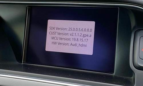

Die aktuellsten versionen dürften dann sein:
B-Variante:
- SDK 25.0.0.5.6.0.0.0
- CUST A_V1.1.5
- MCU 20.5.31.16
- HW Audi_hdmi
https://www.motor-talk.de/.../...-bei-mmi-3g-andream-t6827014.html?...
A-Variante:
- CUST v3.1.0.5.gpe.X
- MCU 20.5.31.16
- HW Audi_hdmi
*Alle angaben ohne gewähr *hust*
Achja, steht bei euch b-boxen dann CUST v2.1.1.5.gpe... ?
Die haben anscheinend keinen "Check" drin. Das Softwareupdate ist einfach gestartet und brach dann irgendwann mal ab. Dann war es allerdings schon zu spät für ihn!

Guten Morgen,
auch in der Gefahr das ich mich jetzt irre und gesteinigt werde @Casablanca89 :-) habe ich mir gerade beide Versionen nochmal angesehen und ich denke @Prototyp206 das du die beiden Updates verdreht hast.
Gemäß dieser Aussage im BMW Forum
ISPBOOOT.BIN vs GEMINI_PACK.BIN
There are two revisions of the MMI boxes that use slightly different firmware. The earlier units use the ISPBOOOT.BIN file while the later units (henceforth called 'B version'😉 use GEMINI_PACK.BIN. They are not compatible with each other.
wäre so richtig:
BOX A-Variante:
- CUST A_V1.1.5
- MCU 20.5.31.16
- HW Audi_hdmi
BOX B-Variante:
- MCU 20.5.31.16
- HW Audi_hdmi
Erkennbar sind die unterschiedlichen Versionen nur anhand der Update Bezeichnung
ISPBOOOT.BIN = A Box
GEMINI_PACK.BIN = B Box
Die MCU Updates sind für beide Boxen A und B soweit ich das beurteilen kann identisch.

Ok. Gemäß diesem Hinweis hättest du aber eine B-Box und keine A-Box wenn du die GEMINI_PACK.BIN für dich genutzt hast. Das A was du meinst ist vermutlich das in dem Dateinamen und steht für Audi aber nicht für die Box. Oder wie kommst du darauf das du eine A-Box hast?
Der Hinweis ist ja aus dem BMW Forum von dem Thread Ersteller der auch ziemlich viele andere Hinweise gibt die Hand und Fuß haben daher gehe ich davon aus das dieser richtig ist.
Ich möchte das nur aufklären damit wir in Zukunft alle dieselbe Sprach sprechen nicht da ich ja gestern selber kurzzeitig auf dem Holzweg befunden habe.
@Barbadozz Die MCU Version die ich habe ist auch schon locker ein Jahr alt, daher hatte ich gefragt ob jemand ggf. die 20.5.31.16 hat die scheinbar aktuell ist. Welche hast du aktuell installiert?
@seanjohn888 im Anhang meine aktuelle Version.
Wenn du mir das Update zukommen lassen könntest wäre ich dir dankbar.
Die scheint wirklich noch älter zu sein. Schick mir mal eine PN mit einer Email Adresse von dir. Ich schick dir diese dann später wenn ich zuhause bin.
