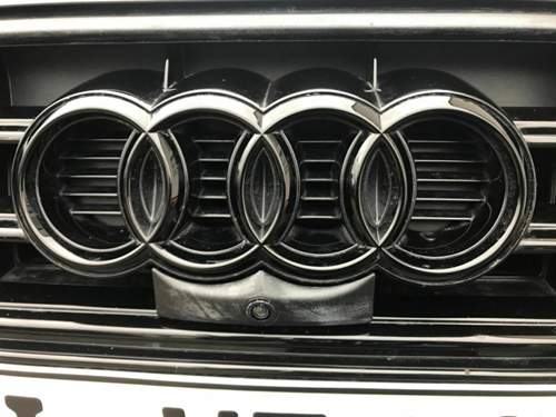

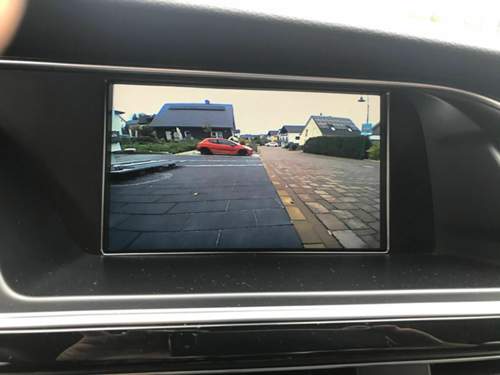

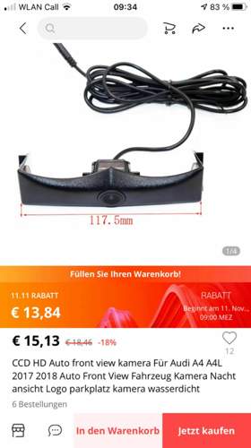

Aber das umschalten von der originalen Rückfahrkamera auf die Frontkamera läuft ohne Probleme? Hättest einen Link dazu welche Kamera du hast und evtl Bilder wie du sie verbaut hast?
Wie meinst du mit Akku? Läuft die Andream Box mit Akku? Kann man die nicht einfach an 12V klemmen?
Das automatische Umschalten auf die Frontkamera funktioniert nicht (bisher). Ich stehe da mit dem Support von Andream in Kontakt. Ich muss immer manuell umschalten. Wie geschrieben, ich habe hinten die Originalkamera. Die funktioniert einwandfrei. Die Frontkamera habe ich über AliExpress bestellt.
Mit dem Akku meinte ich den vom Handy. Wenn man navigiert und Musik streamt, dann reicht der Ladestrom von der Andream Box über den USB Anschluss nicht aus bei meinem iPhone 7+. Deshalb wireless Carplay und laden über Adapter in der Mittelarmlehne.
Vielen Dank für deine Antwort!
Wie schaltest du denn zurzeit um? Per Knopfdruck am PDC Taster oder musst du das im Carplay auswählen?
Die Frontkamera muss ich im MMI Menü der Andreambox auswählen

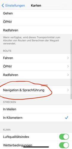

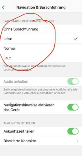

@schnuder Für Apple Karten Navigation kann die Lautstärke auf dem iOS Gerät unter Einstellungen/Karten eingestellt werden.

@seanjohn888 schrieb am 7. November 2020 um 14:52:42 Uhr:
Für Google Maps ebenfalls...
Das hab ich schon probiert. Funktioniert leider nicht.
