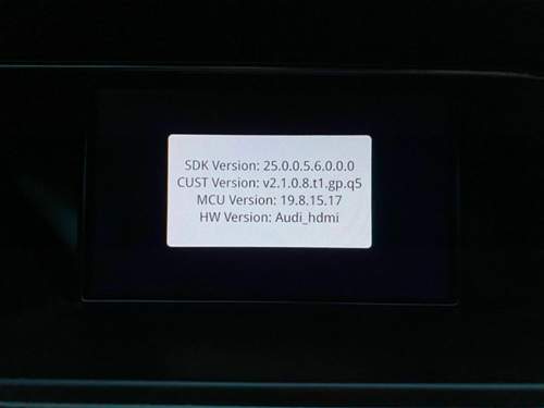

@seanjohn888 Habe anscheinend sogar eine noch ältere MCU-Version als du drauf ( siehe Bild )
Ein Update wäre sicher sinnvoll ^^
Mhmm solange alles funktioniert, würde ich nicht zwingend updaten. Habe.
CUST 2.1.0.8.t1.gp.q5
MCU 20.4.3.11
