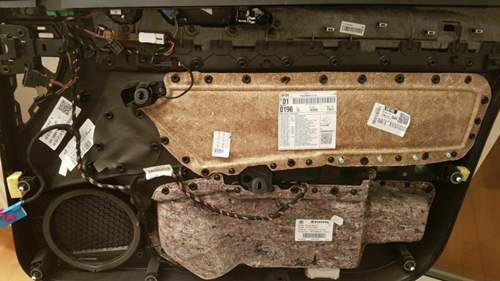

Ich habe die vordere Verkleidung abgebaut. Bild 1.
Allerdings passt ein Stecker nicht bzw. in meiner alten Türe geht nur der eine Stecker von dem Hochtöner in die Türe.
Bei der mit R- Zierleiste Bild 2 und 3 Ambientebeleuchtung ist es ein anderer Stecker.
Ich habe von der alten Verkleidung den Boxenstecker entfernt und werde Ihn jetzt hier nutzen. Nur Hochtöner.
Was ich noch nicht weiß ist:
Sind die restlichen Signale Bild 5 für die Ambientebeleuchtung zuständig oder der Blaue Stecker siehe Bild 4. Dieser ist in beiden Turen vorhanden.
Weiteres: meine Zierleiste in der Mitte, auch auf R-LINE umgebaut. Kann ich da die Beleuchtung auch nutzen bei entsprechender Codierung?
