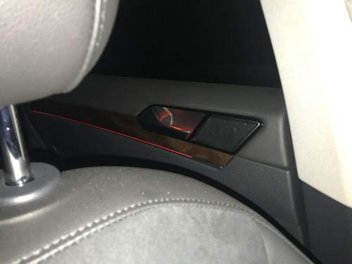

Hallo mit codieren ist da nicht viel , ich habe auch meine umgebaut inclusive Armaturenbrett, wenn du die einfachen oder plus hast es müssen andere LED rein ich habe Amber von Reichelt und Widerstände und dann an die Schalterbeleuchtung und fertig ist man muss dazu aber etwas Geschick haben
Hier meine Bilder im dunkeln natürlich noch viel besser und bei mir war vor her nicht ein Lichtlein verbaut

Hallo es sind original leisten ja vor her hatte Ich gebürstetes Aluminium drin ohne Licht jetzt Amber led und leuchten jetzt codieren glaub ich nicht weil du bedienst die Ambiente Beleuchtung über das Discover Display

Wie hast du die LEDs gewechselt und was für Widerstände hast du genommen? Werde es hinten und im Amaturenbrett so machen da bleibt mir leider keine andere Wahl. Vorne versuche ich es mit codieren wenn nicht dann muss ich es da auch so machen.
