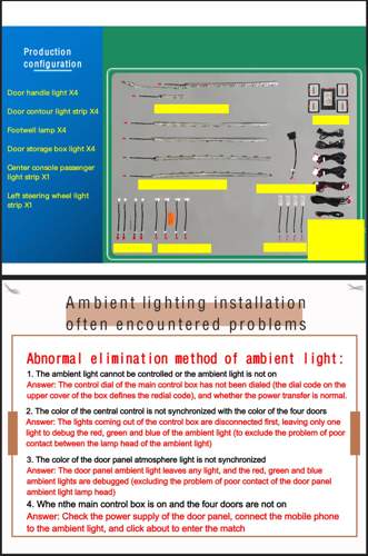

Moin, bin bei Ali auf jemanden gestoßen der mir eine Anleitung für sein Produkt geschickt hat, ich habe euch mal die Anleitung als Bilder geschickt. Vielleicht hilft es jemandem von euch weiter?
Ich nehme Abstand davon da mir das mit dem Flashen mit so nem China Ding zu riskant ist, gerade da es für den Magotan gemacht wurde.
Allerdings wenn man sich das eine Foto anschaut sieht es so aus als würde die Energie vom Steuergerät in der Tür von den zwei dicken Kabeln (rot-grün und braun) abgezweigt wird.
ich werde das jetzt erstmal nicht testen können da es morgen früh zum Flughafen geht ;)
