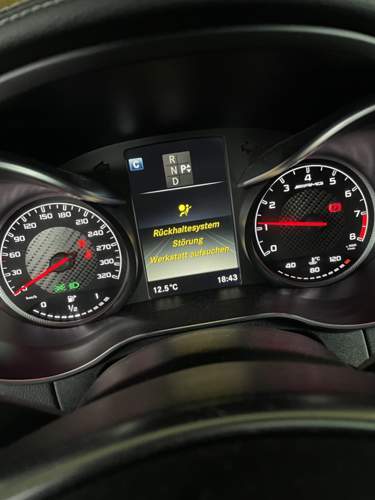

Hoffe mir kann da einer helfen, aktuell habe ich alles verkabelt und über den Steckplatz des Steuergeräts alles eingepinnt und angesteckt. Jedoch war mein kollege beim öffnen des Steuergeräts (verkleidung) etwas grob, sodass die eine schnalle weg gebrochen ist.
Wohl möglich müssen wir das neu besorgen.. das Problem ist jedoch jetzt, nach dem wir die Steuergeräte wieder angeschlossen und provisorisch halt bekleben mussten mit tape (da sie sonst nicht halten) steht jetzt im KI rückhaltesystem Störung. Auch die Ambiente leuchtet jetzt nicht mehr an der Fahrer tür.
Kann es sein das wir nicht die Stecker richtig ordentlich mit einander verbunden bekommen haben?
Falls ja hat jemand die nummer für das Gehäuse der steck Verbindung?

Kannst du den Fensterheber bedienen bzw. funktionieren andere elektrische Systeme in der Türe?
@Basti-BAV schrieb am 15. April 2023 um 20:37:42 Uhr:
Für eine zeit ging das trotz des Fehlers. Mittlerweile nicht mehr denke durch den Fehler ist der Strom gekappt und ohne ihn zu löschen wird da auch denke ich nichts weiteres funktionieren schätze ich.
Edit:// zur funktionstüchtigkeit (fensterheber deartiges) kann ich morgen nochmal was sagen.
Kann das Steuergerät aktuell auch nicht richtig rein rasten lassen da die Widerhaken abgebrochen sind.

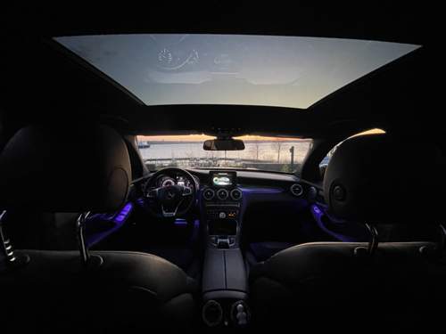

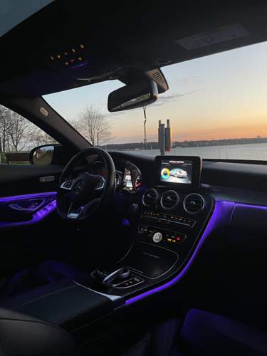

Moin kleine Rückmeldung von mir!
Das Projekt ist nach 13 Stunden tatsächlich vollendet und es sieht super aus!
Mein Problem mit dem Rückhalte Sensor hat sich geklärt, lag daran dass das Steuergerät nicht richtig eingehakt war.
Danke euch für die Beiträge, die mir echt geholfen haben!!
Bilder folgen
Hier ein einblick in den fertigen umbau.
Gebraucht habe ich 13 stunden. Aufgrund dessen dass das Steuergerät Probleme beim pinnen gemacht hat. Es Handelt sich um ein C63S
+2
@Heiligergral143 schrieb am 21. April 2023 um 22:05:32 Uhr:
Gebraucht habe ich 13 stunden. Aufgrund dessen das dass das Steuergerät Probleme beim pinnen gemacht hat. Es Handelt sich um ein C63S
Ja sieht super aus!!! Und die Leiste über dem Handschufach runden es gut ab.
Also hab es jetzt nochmal codiert mit dem obd jetzt funktioniert es !! Vielen Dank
Hast du das über die WeChat App mit dem Dongle codiert?

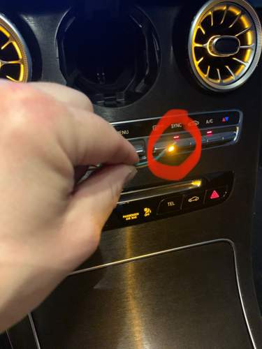

Guten Abend,
hat von euch vielleicht jemand einen dieser ?Kabelschuhe?, der dafür nötig ist, die LED an die Nase der Lüftungsdüse zu befestigen
Bei meinem gestrig zugestelltem Satz „Ambiente-Lüftungsdüsen“ fehlt nämlich einer für eine Düse der Mittelkonsole !
Da ich aber so gierig war, den Satz zu montieren, was mir auch heute gelungen ist, frage ich hier mal in die Runde, ob einer von euch mir helfen kann??
Diese Schuhe sind zweiteilig, ich habe es bei einem der anderen LEDs herausgefunden und sind mehrfach wieder verwendbar- anbei zwei Bilder, die hoffentlich zeigen, was ich meine!!
BITTE BITTE HELFT MIR!!!!
