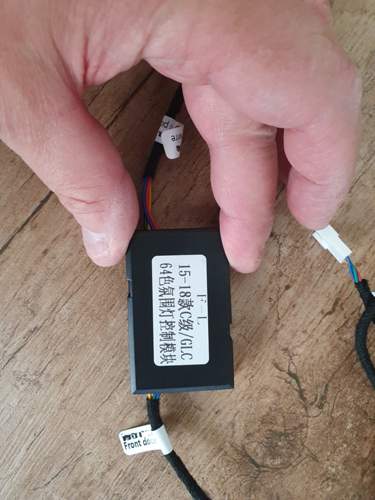

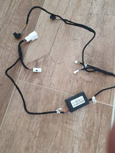

Hallo habe mir auch einen W205 T Modell geholt und will jetzt von 3 Original Farben auf 64
aufrüsten, habe dieses Set auch schon hier bei mir Zuhause. Videos auf Youtube angeschaut wie
es verbaut wird, doch ich komme mit dem Verkabelung nicht ganz zurecht. Wie es an der Tür mit dem Pinnen geht habe ich verstanden, Habe die 4 Module laut Anleitung in den Steckplatz 3. im
Türsteuergerät gesteck und das abgezogene Kabel in die ersatz Verbindung gesteckt. Jetzt müssen

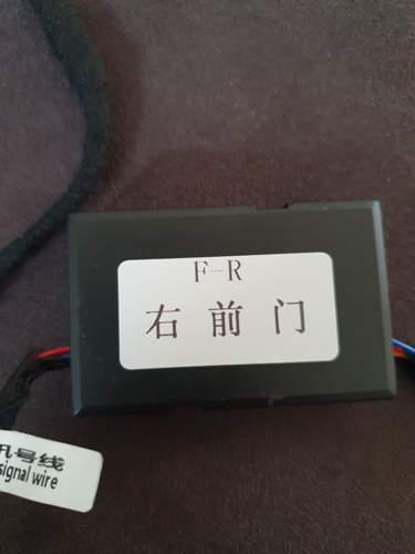

die 4 Pin Kabel durch Hautpstecker, die anderen 4 Kabel von der Innenseite in das gegenstück der Tür. Doch wie ist es mit den hinteren Türen ? Wie werden sie Verbunden sie haben ja keinen 4 fach Pin durch die Tür ? Und warum Leuchtet die LED noch nicht wenn ich das Modul an der Fahrer Tür Steckplatz 3. anstecke ?Vorne links wo die pins sind. Das ist das modul worüber alles gesteuert wird. Daher nur dort Pins belegen fertig. Somit brauchst du „nur“ die anderen türen anschließen und fertig ist es.
Kann ich nur zustimmen. Die Fahrertür ist quasi die zweite Zentrale für alles. Die gibt die Signale an alle 4 Türen weiter.
Weshalb bei dir noch nichts leuchtet kann ich dir so natürlich schwer beantworten. Hast du die Module und alles vor dem Verbau getestet?
Manche module leuchten erst wenn der Hauptschalte vorne links dran ist der alles steuert vorher passiert da nicht viel
Hi, also bis jetzt habe ich nur an jede Tür 1 Modul angeschlossen gehabt aber nicht alle zusammen zur gleichen Zeit und da hatte an keiner Tür was geleuchtet.
Wie kann man es vor dem Einbau testen ob sie Funktionen
Bei den hinteren Türen wird dieses Module in Nr.3 gesteckt
Und sonst muss hinten keine andere Verkabelung in den
Innenraum gelegt werden ?

Hi, also bis jetzt habe ich nur an jede Tür 1 Modul angeschlossen gehabt aber nicht alle zusammen zur gleichen Zeit und da hatte an keiner Tür was geleuchtet.Wie kann man es vor dem Einbau testen ob sie Funktionen
Du musst das Hauptmodul bei der fahrerseite als erstes anschließen danach die anderen, sobald du das getan hast sollten sie leuchten. Und ja hinten ist es wirklich nicht mehr als die türen Verkabelung vom modul fertig. (Falls keine fußbodenbeleuchtung vorhanden)
Ein anderer Weg diese zu test fällt mir nicht ein.

Hast du zufällig einen Link oder Bilder von den gekauften Teile? Gibt ja hin und wieder doch ein paar Abweichungen
Hallo, ich habe heute alle 4 Module zur gleichen Zeit angeschlossen gehabt und siehe da es leuchtet.
Muss mal schauen was ich da find an Bilder.

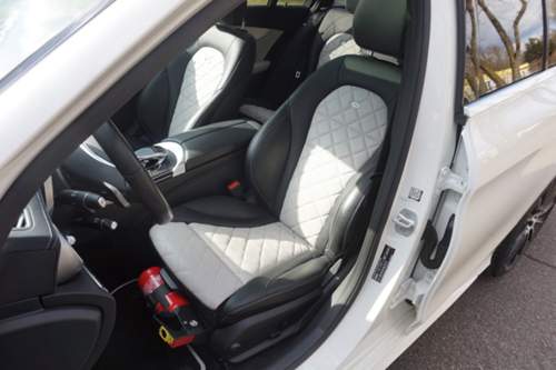

Hast du wie auf dem letzten Bild zu sehen ist auch die Lüftungsdüsen und das Android-System nachgerüstet oder war das schon drin ?
Ja das Android Display hatte ich kurz davor eingebaut.
Ich fahre ein W205 250d T Modell Metallicweiss
In Desino Version.

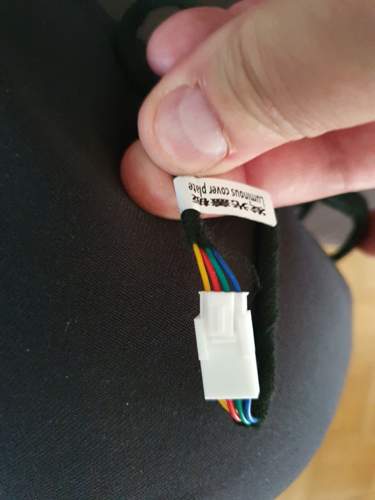

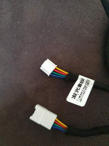

Hi, hier noch eine Frage ans Forum. Ich habe die Pins in die Fahrer Tür / Rahmen verbaut. Und nun zur der Frage in der Beifahrer Tür ist doch das Modul und Anschlüsse identisch wie auf der Fahrer seite doch ich habe da 2 Anschlüsse die nicht gebraucht werden ? Und das selbe in den hinteren Türen soll man sie dann zusammen führen wenn es nicht gebraucht wird ?
@Jimbo67 schrieb am 28. Juli 2023 um 18:18:53 Uhr:
Die sind frei für weitere Verbraucher wie die Beleuchtung der Lautsprecherabdeckung in der Tür oder für eine Lautsprecherabdeckung wo Hochtöner nachgerüstet werden können.
