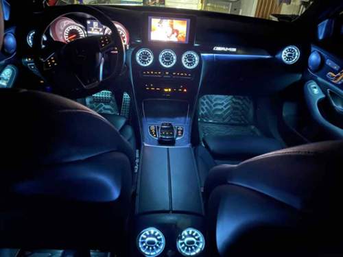

Hatte Sonntag 10 Uhr angefangen und mit Hilfe von youtube Flex war ich 13 Uhr fertig. wollte es auch genau so, habe halt nur 4 Farben, brauche aber auch nicht mehr. Bestellt AMG Leiste und 7 Düsen bei Ali Express.
AMG C43 Düsenbeleuchtung
AMG C43 AMG Leiste

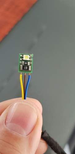

Das ist ja garkein Problem die 64 farben durch zuschalten, die Frage ist kann ich beim VorMopf (der standard gemäß nur 3 farben hatt) mit diesen modulen alle farbe (64) ansteuern? Oder muss ich neue Led leisten einbauen die diese Farben widergeben können?
Weis das jemand 😁?
@Heiligergral143 schrieb am 27. März 2023 um 19:52:13 Uhr:
Ich muß dich kurz korrigieren, es sind keine LED leisten die, die Ambientebeleuchtung wiedergeben, sondern im mb sprache: lichtleiter, und die sind aus Kunststoff und leiten einfach das Licht der LED Platine weiter.
Der Licht Geber ist eine LED Platine die in dem Gehäuse Stecker steckt.
Deshalb werden einfach die originalen Stecker mit denen aus dem 64 Farben Satz getauscht.
Auf dem Bild ist eine originale 3 Farben Platine zu sehen.
MfG Johannes

Danke habs verstanden! Hab mir ein video von flexx grage angeguckt, ergibt jetzt alles sinn!
Ich werde den umbau mal in angriff nehmen

Ich hatte auch Vormopf von 2017 und 3 Farben. Du musst halt das neue 64K Farben komplett zusätzlich einbauen.
Gruß Gerd
