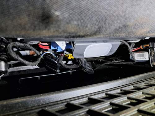

@fotom in den vorderen Sitzen sind jeweils 1 Metallstreifen angeschweißt...mit eckigen länglichen Ausschnitt... da werden sie eingeklipst.
Das Bild ist vom hinteren Fußraum gemacht.... einfach mal mit einem Spiegel drunter schauen.
Von vorn oder der Seite nicht zu sehen.
Gruß Gerd

Zu den Fußraumleuchten hinten hätte ich mal eine Frage: Wo werden die denn original angebracht? Ich habe zwar fast unter dem Sitz gelegen aber ums Verrecken keine Aussparung oder sonst etwas entdecken können. Laut Prospekt soll es aber auch hinten mal welche gegeben haben...

Zur Fussraumbeleuchtung hinten kann ich nur sagen, dass ich bei mir auch keine Halterung gefunden habe... Dafür habe ich allerdings die Leisten für die Rückenlehne genommen. Kommt auch echt gut.

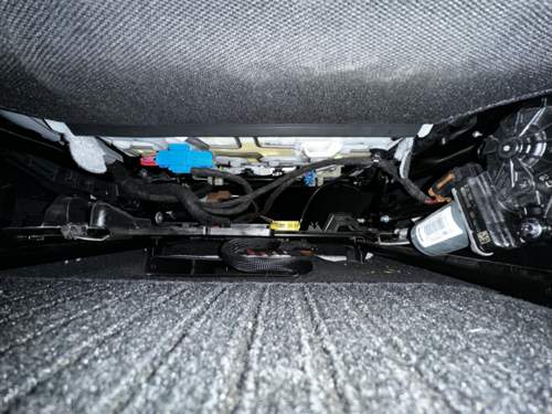

Was die Fußraumbeleuchtung angeht: Winkel habe ich keinen entdecken können. @C350e-Gerd .
55e4db38-ebf1-4fd2-96e3-80951aa05d54
@fotom ich hätte nie gedacht, daß Mercedes das Gestell des Sitzes mal mit und mal ohne Winkel fertigt.
Du hast genau den richtigen Winkel beim Foto gehabt.
Da ist nichts.
Gruß Gerd
@fotom habe gerade erfahren, den Winkel zur Befestigung gibt's als Ersatzteile.... links und rechts sind gleich. A20591100009051 und nennt sich Halter Fußraumlicht.
