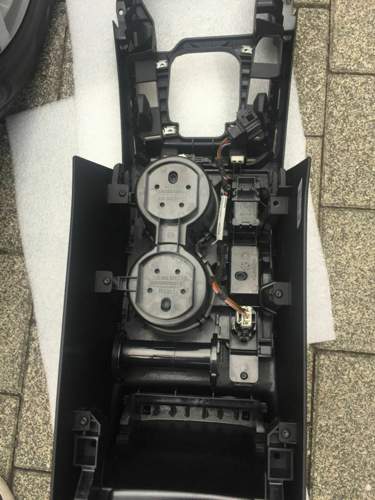

Bild 1
Die meiste Arbeit war es, alle Teilenummern herauszusuchen.
Die LED passt an der große Leiste Plug&Play, an der kleinen Leiste muss etwas weggefräst und ein kleiner Halter entfernt werden. Die LEDs mit einer Farbe sind etwas dicker ist als die mit Farbwechsel.
Damit die einfarbigen LED richtig festsitzt, hab ich sie mit Heißkleber fixiert.
Bild 2

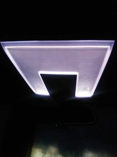

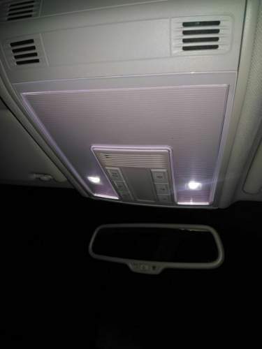

591 Antworten
Danke VR Rocco
Meine Leucht liegt jetzt schon ein halbs Jahr im Keller und wartet drauf eingebaut zu werden.
Golf 30
Hast du noch mehr Info.
Muss das ganze nur umgepint werden oder kompletter Dachkabelbaum?
Kannst du das Licht dimmen über Discover?

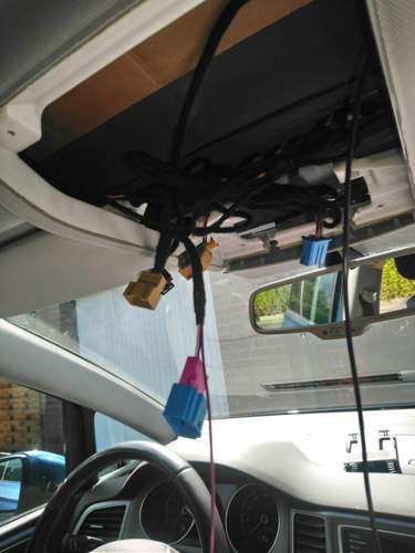

Neuen Kabelbaum anfertigen für die hinterere Leuchte, 6 Leitungen müssen nach hinten verlegt werden . Andere Stecker für vorne und hinten..
Ja, das Ambientelicht kann ich im Discover Media dimmen, aber auch jederzeit manuell einschalten.

Ich hatte überlegt den ganzen Dachkabelbaum zu tauschen kostet glaub ich 50€, allerdings hab ich keine Lust den Himmel auszubauen.
Da ist mir deine Lösung lieber.
@Golfi30 schrieb am 9. September 2018 um 12:08:23 Uhr:
Hast du keine zusätzlichen APKs codieren müssen?

Sind 1 oder 2 dran. Aber die Innenleuchte läuft komplett über LIN, somit muss das das Bcm das ganze unterstützen....

Hier steht noch etwas bzgl. der Pinbelegung. Meine Leuchte kommt Montag und dann schaue ich mal, was ich noch finden kann zum Umbau auf Ambientebeleuchtung 1.7 :-) . Stecker zum Verbinden des originalen blauen Stecker von vorne könnte dieser 6Q0972716 - MQS Stecker sein.
Ich hab auch soweit alles zusammen, wie Pinbelegung usw.
Was noch fehlt ist die Codierung / APK und Stecker für Leuchte vorne und hinten.
Da kümmer ich mich heute mal drum.
