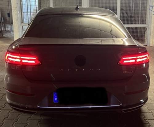

Erledigt !!!
A378ea31-6994-4e8a-86dc-2dbe4739bb25
458b8a54-0ce6-4dcb-af5f-5711f480fcd6
Sieht gut aus, und funktioniert alles perfekt ? musstest Du irgendwas zusätzliches dran basteln oder einfach Montieren anschließen und fertig war es ??
Alles funktioniert original wie beim Facelift aber nur mit Codierung und ich hatte einen neuen speziellen Kabelbaum der auch zu den beiden inneren Leuchten verlegt werden muss.
