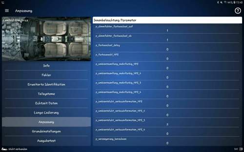

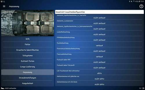

So ich habe nochmal gerade nachgesehen wie ich es codiert habe
Anpassung :
IDE 09732 - ENG 125648 Innenlicht Leuchten Konfiguration Dachbeleuchtung auf verbaut setzen (damit erscheint der Punkt im Radio Dachbeleuchtung)
Und Codierung Byte 16 Bit 5
Damit lief es bei mir

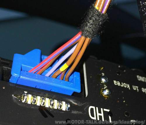

Themenstarteram 16. September 2018 um 14:05
@ Golfi30
Könntest du mir die Teilenummer vom 6 Pol. Stecker für hinten sagen.
Den Rest hab ich zusammen.
Hier die Belegung.
Innenleuchte Vorne (16 Pin) -> Innenleuchte Hinten (6 pin)
Pin 3 zu 5
Pin 4 zu 6
Pin 7 zu Pin 4
Pin 9 zu Pin 2
Pin 10 zu Pin 3
Pin 16 zu Pin 1
Alter Stecker Innenleuchte
Pin 2 Spiegel
16 Pin Stecker neue Lampe
Pin 1 Plus
Pin 8 LIN
Pin 15 Spiegel
Pin 16 Masse
Masse und Plus hole ich mir wahrscheinlich von der alten Lampe oder Alarmanlage,
LIN von der Alarmanlage
Vielen Dank nochmal an User Zien für die Codierung und Teilenummern.

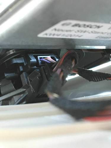

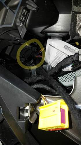

Und wenn es keine DWA gibt, wohin geht der LIN?
Der muss bis zum Bcm gelegt werden
@Golfi30 schrieb am 17. September 2018 um 10:11:23 Uhr:
Bei mir liegt laut ERWIN (Nr. 1/22) am Sensor für Regen- und Lichterkennung (G397) LIN-BUS (violett) an. Hab schon geschaut (Bild 1), dass Kabel ist auch vorhanden. Dann könnte ich doch auch daran gehen oder?!

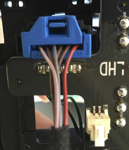

Bei mir sind irgendwie die Farben am Originalstecker der Innenleuchte Vorn vertauscht :-( (Bild 2)
Lin-bus
Innenleuchtev
Themenstarteram 17. September 2018 um 15:37
Ich würde dran gehen, wenn das Kabel violette / weiß ist.
Warum meinste du das die Farben am Stecker nicht stimmen?
@monstermolt schrieb am 17. September 2018 um 17:37:42 Uhr:
Weil auf allen Bildern von diesem Stecker (und auch in einer Anleitung) immer von Blau/Rot Pin 1 12V+ die Rede ist und bei mir ist das am Pin 6. Und ein rosa Kabel ist sonst eigentlich auch nicht dabei.
2b1ffd97-b5cb-414c-86bc-d00f12fe73a9
Themenstarteram 17. September 2018 um 16:29
Du verwechselst das mit dem Kabel von der DWA.
Pin 2 sollte braun/rot sein für den Spiegel.
Jetzt seh ich es auch.
Ich guck mal grade bei mir.
Ist aber eigentlich egal:
12v und Masse lassen sich einfach messen und du musst den Gegenstecker ja eh selbst belegen.
Meiner ist auch belegt wie deiner.
Pin 2 ist Spiegel und den Rest muss ich noch messen.
4bc7e05f-a5d5-4007-920d-e03c73d0298e
