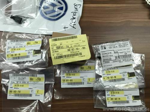

Einkaufsliste.
2x. 3B0 973 115 A Stecker für LED
2x 3G0 927 103 HZ4 LED (HZ4 Blau / HU1 Weiß)
2x 1J0 971 972 Stecker für Adapter
2x 3B0 972 712 Gehaüse für Adapter
2x N 103 357 06 Pins
2x N 103 361 05 Pins
2x N 907 647 01 Pins
1x 3G1 853 261 E RX6 Armaturenbrettleiste links (RX6 ist Alu Downtown)
1x 3G1 853 262 E RX6 Armaturenbrettleiste rechts
2x 4m 0,35mm2 Farbe mach Wahl (ich hab Blau und Braun genommen)
2x 0,5m 0,5mm2 Farbe nach Wahl (ich hab wie Original Braun und Rot/Grau genommen)

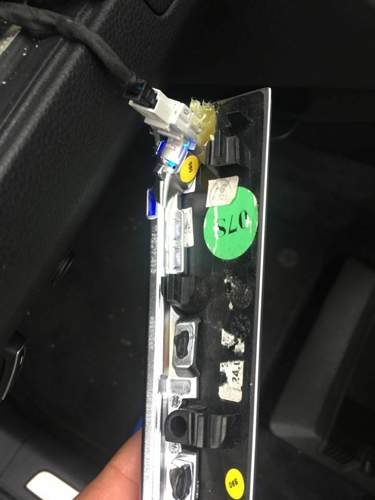

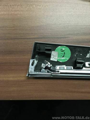

Die meiste Arbeit war es, alle Teilenummern herauszusuchen.
Die LED passt an der große Leiste Plug&Play, an der kleinen Leiste muss etwas weggefräst und ein kleiner Halter entfernt werden. Die LEDs mit einer Farbe sind etwas dicker ist als die mit Farbwechsel.
Damit die einfarbigen LED richtig festsitzt, hab ich sie mit Heißkleber fixiert.

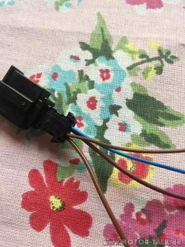

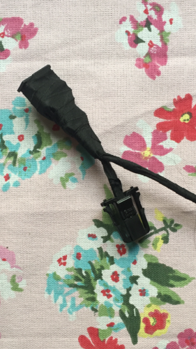

Kabelbaum.
Die O,5mm2 Kabel auf ca. 5 cm Länge zuschneiden.
Die 0,35mm2 erst verlegen und dann kürzen.
Gehäuse 3B0 972 712 mit Pins N 103 361 05 bestücken in die Pin auf Platz 1 kommt das 0,5mm2 braun und 0,35mm2 braun Kabel - und auf Platz 2 0,5mm2 rot/grau und 0,35mm2 blau Kabel +
Stecker 1J0 971 972 mit Pins N 103 357 06 betücken in den Pin Platz 1 kommt das 0,5mm2 braune Kabel - und Platz 2 0.5mm2 rot/grau Kabel.
Das ganze gut mit Gewebeband umwickeln damit keine störenden Geräusche entstehen.

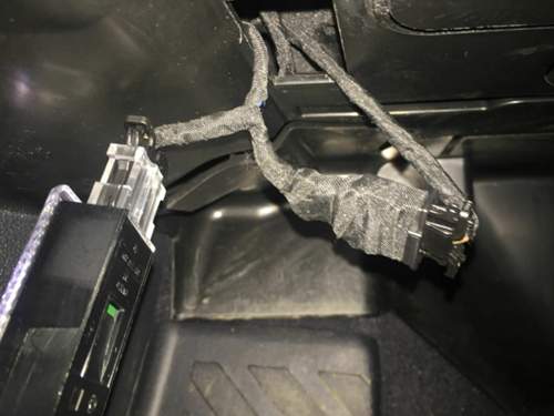

Die werden einfach zwischen Fußraumbeleuchtung und Stecke angeschlossen.(aber erst zum Schluss)
Bild 2-4
Kabel verlegen.
Ich hab beide untern Verkleidungen L+R (wo die Fußraumbeleuchtung sitzt) und beide Seitenverkleidungen entfernt.

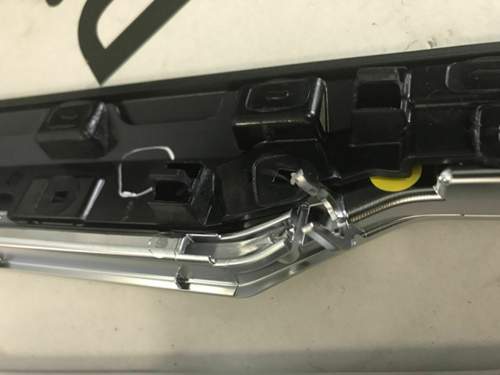

Unter den Leisten sind Ausschnitte für die LEDs wo das neue Kabel raus kommen muss.
Kabel ordentlich verlegen und mit Kabelbinder fixieren.
Dann auf Länge zuschneiden.

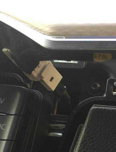

LED Stecker 3B0 973 115 A mit Pins N 907 647 01 bestücken auf Platz 1 kommt 0,35mm2 blaue Kabel +
und Platz 2 0,35mm2 braune Kabel -
Es ist etwas fummelig die LEDs in die Löscher zu bekommen beim einclipsen der Leiste.

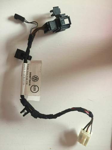

Bild 1 ist zwar der Kabelbaum mit Ambiente aber das wird bei dir auch so sein.
Ist das dünne graue Kabel am weißen Stecker.

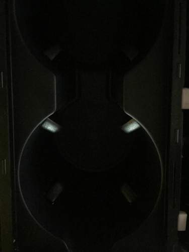

Hab auch mal ein Bild von der Beleuchtung gemacht.
Bild 2-3
Innen sieht man es kaum weil die Umgebung zu hell war und ich hatte auch nur eine 9v Blockbatterie.
