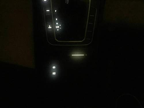

da es mich sehr gestört hat nur Ambientebeleuchtung 1 zu haben, hab ich etwas gebastelt.
Vorweg ich war erst am überlegen komplett auf Ambientebeleuchtung 2 umzubauen, aber drei Dinge haben mich davon abgebracht.
1. die Arbeit, da alle Türen inklusive Türverkleidungen neue Kabelbäume brauchen.
2. Da ich es sowieso nur auf blau lassen würde hätte es wenig sinn gemacht.
3. Beim Verkauf des Autos hab ich keine Lust auf Probleme, ein Soll-Istwertvergleich und nichts mehr geht.
Deswegen hab ich micht entschlossen die normalen einfarbigen LED‘s in die Armaturenbrettleisten zu bauen und mit einem Adapter an die Fußraumbeleuchtung zu gehen. Hat den Vorteil das die Leisten gedimmt werden können und alles schnell rückgängig gemacht werden kann.
Einkaufsliste.
2x. 3B0 973 115 A Stecker für LED
2x 3G0 927 103 HZ4 LED (HZ4 Blau / HU1 Weiß)
2x 1J0 971 972 Stecker für Adapter
2x 3B0 972 712 Gehaüse für Adapter
2x N 103 357 06 Pins
2x N 103 361 05 Pins
2x N 907 647 01 Pins
1x 3G1 853 261 E RX6 Armaturenbrettleiste links (RX6 ist Alu Downtown)
1x 3G1 853 262 E RX6 Armaturenbrettleiste rechts
2x 4m 0,35mm2 Farbe mach Wahl (ich hab Blau und Braun genommen)
2x 0,5m 0,5mm2 Farbe nach Wahl (ich hab wie Original Braun und Rot/Grau genommen)
Bild 1
Die meiste Arbeit war es, alle Teilenummern herauszusuchen.
Die LED passt an der große Leiste Plug&Play, an der kleinen Leiste muss etwas weggefräst und ein kleiner Halter entfernt werden. Die LEDs mit einer Farbe sind etwas dicker ist als die mit Farbwechsel.
Damit die einfarbigen LED richtig festsitzt, hab ich sie mit Heißkleber fixiert.

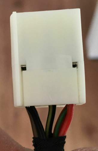

Bild 2
Kabelbaum.
Die O,5mm2 Kabel auf ca. 5 cm Länge zuschneiden.
Die 0,35mm2 erst verlegen und dann kürzen.
Gehäuse 3B0 972 712 mit Pins N 103 361 05 bestücken in die Pin auf Platz 1 kommt das 0,5mm2 braun und 0,35mm2 braun Kabel - und auf Platz 2 0,5mm2 rot/grau und 0,35mm2 blau Kabel +
Stecker 1J0 971 972 mit Pins N 103 357 06 betücken in den Pin Platz 1 kommt das 0,5mm2 braune Kabel - und Platz 2 0.5mm2 rot/grau Kabel.
Das ganze gut mit Gewebeband umwickeln damit keine störenden Geräusche entstehen.
Die werden einfach zwischen Fußraumbeleuchtung und Stecke angeschlossen.(aber erst zum Schluss)
Bild 2-4

Es ist etwas fummelig die LEDs in die Löscher zu bekommen beim einclipsen der Leiste.
Bild 9
Alles zusammenbauen und fertig.
Bild 10-11

Hab die Leisten jetzt mit an der linken Ambienteleiste angeschlossen. Jetzt kann ich alle Leisten gemeinsam und von der Fußraumbeleuchtung separat dimmen. Hab den Eindruck, dass sie einen mü heller sind, liegt vielleicht daran, dass ich an der Fußraumbeleuchtung (FB) Fahrerseite auch die FB hinten angeschlossen habe.
Mein Fazit: schön das man die Beleuchtung separat trennen kann, vom Aufwand her lohnt es sich eher nicht. Nochmal würde ich es nicht machen. Anschließen an Fußraumbeleuchtung und gut.nein, das war ich nicht.

Gestern N8 noch angeschlossen, sehr viel Arbeit für bissi Licht 😉
Wollte es halt dimmbar über Ambiente haben, aber der Aufwand damit man es dort dran hat ist schon ein wenig zu groß.... Aber was macht man nicht alles fürs Auto 🙂
Farben für Lichtleiter Türe ist blau/schwarz und braun.
Habe einen kleinen Stecker mit ran gemacht da das Kabel ja an der Türverkleidung dran ist, damit diese dann leicht abnehmbar ist, wie vorher.
Pins für Durchführung zur Tür ist 000979034E und 000979035E.
