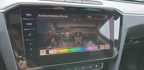

So sehen die 30 Farben dann im DP aus.
20191214
@m-g-k schrieb am 23. Dezember 2019 um 13:31:41 Uhr:
Vielen Dank für Tabelle und das Bild aus dem Auto.
Einpaar Fragen hätte ich trotzdem, hat jemand exakt nach Farbtabelle aus dem PDF die Farben codiert?
Stimmen die Farben überein, weil BAP und LIN unterschiedliche Werte haben? Auf dem Ergebnis Bild beginnen die Farben mit weiß und in Tabelle ist 1e Grün. Einfach andere Farbfolge?

@Andrewoff schrieb am 24. Dezember 2019 um 15:55:08 Uhr:
Die unterschiedlichen Werte müssen so sein, da die Ambienteleisten und das AID/DP die Farben unterschiedlich darstellen.
Die erste Farbe ist eine Ausnahme, da haben die Leisten und das AID/DP eine unterschiedliche Farbe, die Leisten leuchten weiß und das AID/DP sind Blau.
Diese Ausnahme war aber schon immer so, ab MJ2017 mit den 3 Farben.

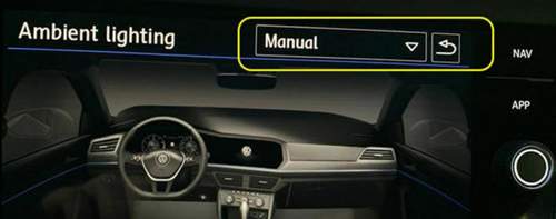

Hallo Zusammen,
Frage an alle: Hat jemand es geschafft bei Ambienteeinstellungen die Auswahlmöglichkeit aus/Manuell/Automatisch einzublenden?
Manuell
Gibt es die Auswahl nicht erst wenn man die Ambientebeleuchtung erfolgreich an die FPA gekoppelt hat?
@hadez16 schrieb am 24. April 2020 um 10:58:55 Uhr:
Ja dem ist so!
