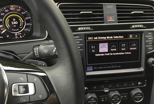

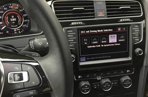

@hadez16 schrieb am 24. April 2020 um 10:58:55 Uhr:
Gibt es die Auswahl nicht erst wenn man die Ambientebeleuchtung erfolgreich an die FPA gekoppelt hat?
Das habe ich auch gedacht. Nach der Anpassung hat sich bei mir aber nichts geändert. Steht nur "Aus" 🙁
Wenn ich Aus auswähle, ist alles aus. Soweit so gut. Beim wieder einschalten geht die Farbzuordnung zum Fahrprofil aber verloren, nur manuelle Auswahl ist danach möglich.
Gut möglich, dass bei mir in der Anpassung noch was fehlt... oder mein Gateway muss hoch geflasht werde. Aktuell habe ich mit Index Q
Hat Du vllt. ein adpmap 09 von einem Passat oder Arteon mit Ambiente Plus?
Hallo Zusammen,
also wie ich vorher beschrieben habe, egal was ich versucht und gemacht habe, die Auswahlmöglichkeit "aus/manuell/automatisch" lässt sich nicht anzeigen. :-(
Die Farbzuordnung zum Fahrprofil funktioniert nach der Anpassung bei mir. Halt solange man die Taste "aus" nicht drückt.
Habt Ihr evtl. eine Idee, was hier noch fehlen könnte?
Comfort
Sport
Ambientebeleuchtung
