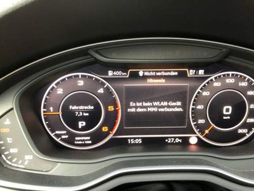

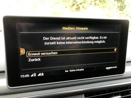

Habe heute entdeckt, dass Amazon Music sowohl im MMI als auch in der MMI Connect App (Android) integriert sind. Hat das schon jemand von euch entdeckt oder gibt es das schon länger und ich war blind? Habe auch nichts hier im Forum gefunden. Die MMI Connect App erkennt aber trotz installierter Amazon Music App (und darin eingeloggt) den Einlog-Status nicht. Folglich sagt mir das MMI, dass ich die Amazon Music App in der MMI Connect App einrichten soll und "erneut versuchen" soll. Hat es schon jemand zum Laufen bekommen?

Ich bin aber mit dem Wlan am Handy mit dem Auto verbunden....
Und trotzdem funkts nicht.... Im Auto zeigt es keine Verbindung an....
Diese Meldung hatte ich auch SEHR OFT…
Bis ich gemerkt habe, dass wenn ich dann das WLAN im Handy kurz (10-20 Sek.) deaktiviere (WIFI komplett deaktivieren und BT Verbindung dabei aber bestehen lassen!) es nach einer Neuverbindung dann doch funktionierte.
Ich habe mir mir einem Automations Tool (MacroDroid) auf dem Handy geholfen, der mittlerweile dafür sorgt, das mein WLAN (im Handy) erst 30 Sek. nach bestehen der Bluethooth Verbindung aktiviert wird.
Seid dem tendiert diese Meldung bei mir gegen Null…

Ich habe aber so das Gefühl das es sich dauernd übers Wlan verbinden will und nicht über die LTE Verbindung meines Handys, deshalb empfängt er keine Daten weil er nicht auf die LTE Verbindung zugreift...
Jetzt noch im MMI die Datenverbindung über WLAN auf "nicht zulassen" stellen

Bei mir funktioniert alles auch ohne diese Einstellung, einfach bei WLAN Einstellungen "zu mobile daten wechseln" einschalten wenn ihre Internetverbindung langsam oder instabil ist, dann läuft alles.
Bei manchen Handys klappt es, bei manchen nicht, manche verwerfen denn die WLAN-Verbindung.
