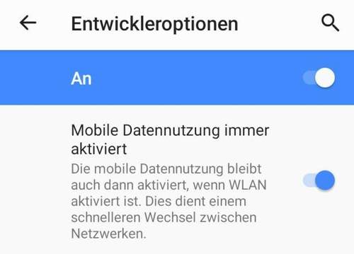

Du brauchst folgende Einstellungen:
- myAudi App: Automatisch an MMI anmelden
- Handy: mobile Daten trotz WLAN zulassen
- MMI: Daten über WLAN nicht zulassen
Funktioniert bei mir von Anfang an super
Mit den Einstellungen klappts bei mir auch. Ich musste im MMI die Einstellung korrigieren
@Watzmann71
Wo finde ich die Einstellung bei Android?
@illegut schrieb am 5. September 2019 um 12:17:32 Uhr:
@Watzmann71
Hier
Ja danke.
Bei Huawei muss das Entwicklermenü extra freigeschaltet werden.
Bin gespannt ob es funktioniert.
bei beinähe jedem Handy muss Entwicklermodus "freigetippt" werden.
