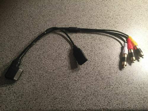

.... hier eine Alternative, falls man nicht die häßliche Verkabelung aus der Mittelkonsole zum Zigarettenanzünder sehen möchte. Spannungsversorgung fürs FireTV direkt über AMI in der Mittelkonsole. Siehe Bild.
Amikabel
@BIG_MAMA schrieb am 4. Mai 2019 um 22:07:42 Uhr:
Nur mal als Anregung...

Naja, das ist Marke Eigenbau mit offenen Lötstellen und viel Isolierband :-)
Ich würde es mir nie anmaßen es als Zubehör zu verkaufen.
Wenn Du Dir aber das AMI/Cinch Kabel und eine USB Verlängerung besorgst, dann gebe ich Dir gerne die Pinbelegung durch.
