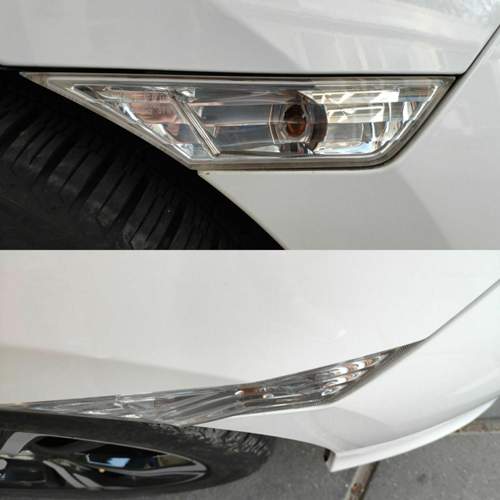

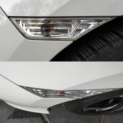

Nochmal an alle anderen achtet bitte auf eure seitlichen Lichter vorne am Fahrzeug , deswegen habe ich am Mittwoch einen Termin im HC (Garantie) hatte beim letzten Starkregen beide Unter Wasser stehen !!!!!!!

So sehen meine Positionslichter auch aus

Offenbar sind die seitlichen Blinkergläser ein Schwachpunkt. Nachdem das undichte Blinkerglas auf der Beifahrerseite schon gewechselt wurde, ist nun das auf der Fahrerseite undicht.
Meine vorderen Positionsleuchten sehen zwar an den Rändern ziemlich verdreckt aus, aber bisher sind sie noch dicht. Mal schauen wann es soweit ist - mein Fahrzeug steht immer draußen.

Habe seit drei Jahren die dunklen Gläser aus dem „Blinkerhaus“. Null Problemo
Vielleicht ist das mit den kaputten Positionsleuchten auch so ein Problem was nicht alle betrifft, sondern nur die Limousine oder nur den Hatchback.
Da muss ich dich enttäuschen, beide haben exakt die gleichen Posileuchten.
Ich könnte mir aber durchaus vorstellen, das es damit zu tun hat ob das Auto permanent in der Waschanlage gewaschen wird und die Bürsten da drüberher rattern oder ob er schonende Handwäsche bekommt. Meine sind auch noch die ersten und dicht 🙂
Schonende Handwäsche bei mir 😉.
Soweit ich mich erinnern kann, hatten das Problem hier viele ja schon recht früh, also lange vor etlichen Besuchen in Waschanlagen.
Wasche auch nur mit dem Schwamm und dennoch wurden beide Blinkergläser undicht...
Nur Waschanlage und SB-Druckstrahler. Alles dicht. Vielleicht liegt doch eher an der Handwäsche 😁
Hab ne Waschflat bei Mr. Wash, also bin überdurchschnittlich oft in der Waschanlage. Alles dicht.
Handwäsche ist also tatsächlich schuld. Gut das wir das geklärt haben. 😁 😁 😁
