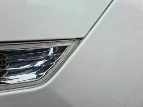

Meiner war anfang der Woche zum (8.x) nachbessern.
Regensensor und Fernlichtautomatik hatten nen Fehlereintrag, ob der Sensor nun anständig wischt und die Fernlichtautomatik den Gegenverkehr erkennt bleibt abzuwarten.
Lack an der Stoßstange wurde ausgebessert. Die Arbeit hätte ich im Keller mit der Sprühdose aber besser hinbekommen.
(Zoomt auf die schräge Kannte der Markierungsleuchte)
Eigentlich sollte auch die Benzinpumpe mitgemacht werden. Diese konnte jedoch nicht geliefert werden und ist auf unbestimmt im Rückstand.
Klebekannte, ungefüllert
Was ist denn mit der Benzinpumpe?
Rückrufaktion bei einigen Baujahren, Kunststoff quillt, geht kaputt
