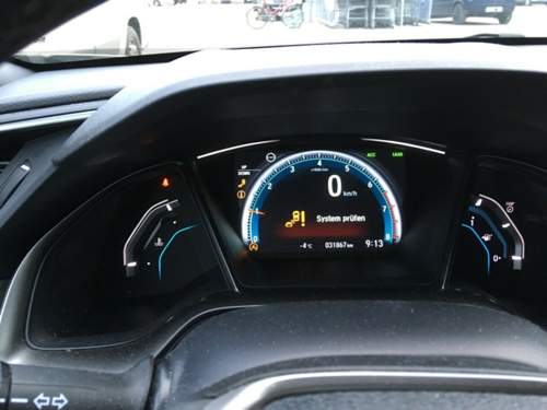

Gerade leuchtet der Tote Winkel Assistent im Display vom Tacho auf.Zu Honda gefahren, Leihwagen bekommen. Lt. Aussage Mechaniker ist der Radarsensor defekt. Schürze muss abgebaut werden etc. Hole nach 17.00 den Wagen wieder ab und Berichte
@dartingjoe schrieb am 24. Januar 2019 um 12:13:36 Uhr:
Der ist halt auch doof angebracht. Steinschlag oder Parkrempler reichen da schon.
So, ist der rechte Radarsensor mit Leistungsabfall.Wird erneuert.
Gab es den mechanische Einwirkungen oder ist das ein Qualitätsproblem von Honda gewesen?
