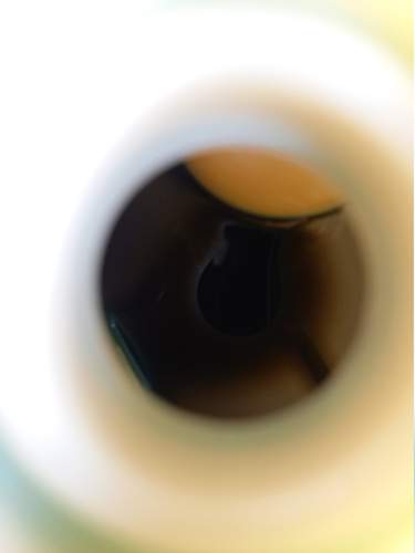

@thetracker schrieb am 18. August 2023 um 10:22:22 Uhr:
Kann es sein dass es auch ein Überdruck in Kühlsystem war? Vielleicht defektes ZK-dichtung? Schwer jetzt zu sagen. Beim Civic X alles möglich. Aufjedenfall, mit braunen Kühlmittel und Schleifgeräusch ist Motor hin, oder?
Der Motor muss nicht zwingend kaputt sein. Kann auch sein das die Wasserpumpe schleift. Wenn Zylinderkopfdichtung hin wäre dann hättest du vermutlich braunes Ölwassergemisch drin. Ist die Suppe im Behälter dickflüssig?
co test machen - dann weißt ob die zylinderkopfdichtung geschossen ist.
Suppe in Behälter war dünnflüssig, wie etwa 0w20 Öl, vielleicht noch flüssiger. Öl selber ist sehr leicht milchig geworden, aber nichts tragisches. Ich werde den Reparatur den Werkstatt überlassen.
Wollte nur sagen, immer ein Auge auf Kühlmittelstand und Kühlmittelbehälter halten! Ich war entäuscht dass mein Wagen keinen Sensor für Kühlmittelstand hat.
20230731
20230731
20230708
Sieht so aus, als wäre die Suppe übergekocht bzw. der Behälter an der Naht geplatzt, so es drumherum aussieht

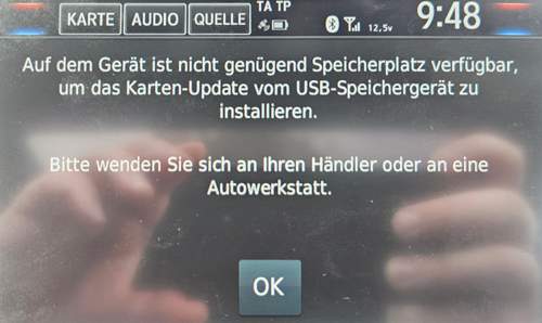

Hattet ihr auch schon mal diese Fehlermeldung beim Versuch des Kartenupdate für das integrierte Garnim Navi?
@FN1-Fahrer schrieb am 20. August 2023 um 09:51:18 Uhr:
Gruß . Eine Frage Hast Du Honda Hack ?
Ja habe ich und alle zusätzlichen Apps auch gelöscht. In den Vorjahren hat das immer prima funktioniert. Und solange das Karten Update kostenlos ist, habe ich es auch jährlich gemacht.
Ich habe das selbe Problem gehabt. Du brauchst Totalcommander oder irgendwas ähnliches. Dann folgende Ordner /storage/sdcard1/Garmin/ . Da sind Dateien gmapsupp.img
gmapsup2.img
gmapprom.img. . Die soll ungefähr 2 bis 3 GB sein. Für die Sicherheit auf USB-Stick kopieren und im Ordner Garmin löschen. Autoradio neu starten. Indem du für 5 Sekunden Power Taste gedrückt hälst . Ich habe das so gelöst. Funktioniert bis jetzt.

@thetracker schrieb am 18. August 2023 um 18:13:26 Uhr:
mmh ja Werkstatt mal drüber schauen lassen, hast Du einen Diesel? wenn nein würd ich mal Ölwechseln das sieht schon sehr dunkel aus.
