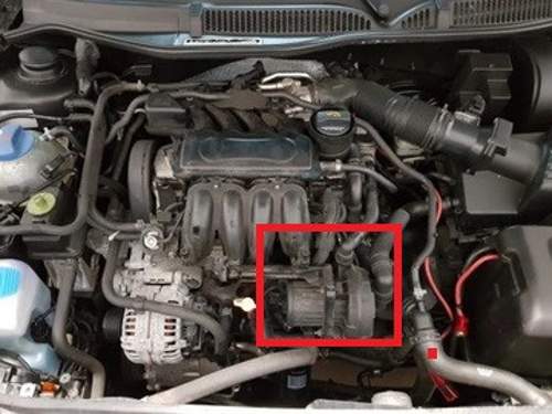

Nur ein lautes Pfeifen ist mit aufgefallen. So laut, dass ich dachte, jemand hätte neben mir einen Staubsauger angemacht. War aber dann nach einer Minute dann wieder weg. Beim Neustart war es dann wieder da. Bei 3.Neustart war es nicht mehr da. Dachte erst an den Turbo. Im Bild habe ich den Bereich mal mit einem Viereck markiert!
Auch wenn er als Händler das jetzt genau überprüfen will, was könnte ein solches Geräusch verursachen?

Da der 1.6 ein klassischer Sauger ist, kann es der Turbo schon mal nicht sein.

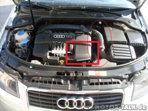

hier her könnte das Geräusch kommen.....
1-6er
Das müsste die Sekundärluftpumpe sein, die kann zumindest leicht "jaulen". Ob die auch pfeifen kann, müssen andere beantworten, dafür stecke ich nicht tief genug in der Materie drin.

Habe nach Sekundärluftpumpe gegoogelt und so wie es dort beschrieben war, ist es bei diesem A3 auch.
Hat auch kein Gas angenommen, Pumpe war sehr laut und hat wie eine Düse oder Fön geklungen.
Ich lasse aber die Finger weg von dem Auto!
Wenn ein Händler ein Fahrzeug anbietet, gehe davon aus, das er VORHER nach dem Auto schaut und alle Fehler VORHER beseitigt!
Auch wenn er Gewährleistung gibt, ist mir das zu unsicher.
Muss ja auch noch 1000 Euro für Lackierung, Felgen und neuem Radio in die Hand nehmen.....

@oleck da kann auch nur der Schlauch runter sein.
Hatte das selbe an meinem BSE.
Schlauch drauf und Ruhe.
