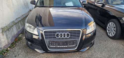

@Christian8P schrieb am 17. Januar 2023 um 12:51:57 Uhr:
Ausstattungsmäßig ist bei dem Ding halt nicht viel los, ansonsten gilt der 2.0 TFSI hier eigentlich als relativ unauffälliger Kandidat.
Der EA113 im vFL vielleicht.

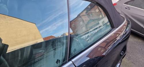

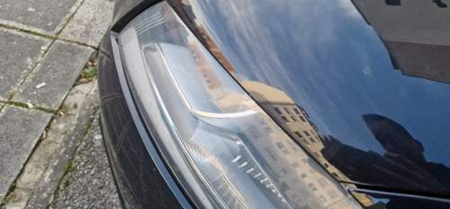

Btw ist es normal, dass das Cabrio von Innen beschlägt wenn es bei den aktuellen Temperaturen draußen steht?

Wenn es vorher innen feucht oder nass war, kann es innen auch beschlagen, wenn es nicht trocken gelegt wurde.
Falls ich dran denke, schaue ich morgen mal, wie es bei meinem Cabrio aussieht, das steht leider schon den ganzen Winter draußen, weil die Garage blockiert ist.
Die Scheinwerfer sollten allerdings nicht von innen beschlagen, aber ich hatte auch schon Autos wo das so war.
[Von Motor-Talk aus dem Thema 'Cabrio 2.0 TFSI Ambition als Gebrauchtwagen sinnvoll?' überführt.]
Meines würde halt grundsätzlich draußen stehen
immer draußen stehen sollte ein Cabrio auch vertragen können, ich würde dann nur im Herbst und im Frühjahr das Verdeck neu imprägnieren, damit es besser geschützt ist.
In einem Wagen ohne Verdeck beschlagen die Scheiben ja auch, wenn Teppich, Sitze usw. nass sind. Gerade im Winter bringt man ja beim Einsteigen oft Feuchte mit nach innen (nasse Schuhe oder Kleidung, Schnee an den Schuhen oder Kleidung, Schnee fällt beim Türaufmachen auf den Sitz usw.).

EA888 von 2009, der ist definitiv ein Kandidat für das Problem mit den Kolbenringen. Da wäre mir allein deshalb das Risiko schon zu hoch.
Als Händler würde ich darauf auch keine Garantie geben. Zu hoch das Risiko, dass der Käufer in 2 Wochen wieder auf der Matte steht, weil der Wagen 2 Liter Öl auf 1000 km braucht und ich den ganzen Motor zerlegen muss.
