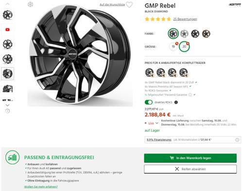

Mich interessieren GMP 9x20 mit ET20.
https://www.felgenoutlet.de/.../gmp-rebel-black-diamond_ff_1_20?...
Erinnern mich an die schicken Audi S felgen, aber sind deutlich günstiger.
Die sind ohne Eintragung möglich laut der Homepage.
Dadarauf passen 225/35 R20 und 245/30 R20.
Sieht laut Tyrestretch beides schon recht schräg aus die Flanke, was mir persönlich gut gefällt, ich aber von Eintragungsfreien Varianten gar nicht so kenne.
https://tyrestretch.com/9.0-225-35-R20/9.0-225-35-R20-Nankang-2/
https://tyrestretch.com/9.0-245-30-R20/9.0-245-30-R20/

Hi ebayviper,
zu1: ok ja, ist der 19" ab Werk Satz (sollten aber auch in der EGÜ/COC Bescheinigung stehen)
zu2: die schließen nicht nur bündig ab, sondern stehen grenzwertig über
zu3: wenn die 255er schon jammern beim Anfahren, wird es mit 225 schlimmer, 245 etwas besser als 225, bzw. ähnlich wie mit den 255ern

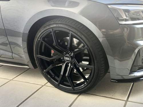

Das Foto zeigt 9x20, 265/30, et34 mit vorn 10er und hinten 12er Platten.
Als Alternative kannst Du die et26 vom RS mit 275/30 nehmen,
da gibt es hier User die es eingetragen haben.

9x20 ET22 mit 265er.:
@HellRaiza83 schrieb am 20. November 2022 um 22:11:01 Uhr:
Kann ich bestätigen, gerade an der Hinterachse mit 9x20 265/30 ET 34 mit 12mm Platten sieht das ziemlich wild aus, aber hey eingetragen ist eingetragen. Ich vermute aber das mehr tatsächlich nicht geht.
Bild, da siehts nach ausreichend Platz aus.
https://www.motor-talk.de/.../seitlich-i210539472.html

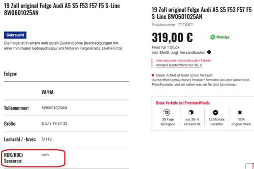

Ich habe noch nicht herausgefunden ob es ein aktives oder passives RDKS System in meinem A5 Cabrio 2020 ist.
Wenn ich den Reifendruck prüfen möchte im Boardcomputer sagt er mir ich soll den korrekten einstellen und dann speichern.
Gesagt, getan.
Dann will ich nachschauen und er meint wieder ich soll einstellen und speichern.
ich kann aber nirgends nie einen Reifendruck ablesen oder wenigstens "i.O." sehen oder ähnliches.
Ich könnte jetzt mal die Luft rauslassen und gucken ob er irgendwas anzeigt...
Im Tacho auf Zündung sieht man kurz ein Reifen mit "!"-Zeichen drüber, das ist ein Hinweis auf passives RDKS?
Es sind originale 19" Felgen drauf, welche halt scheinbar kein RDKS erlauben:
https://premiumwheels.de/.../171730871
Ist es also vlt. aktuell nur so "blöd" wegen dieser Felgen und mit anderen Felgen und passenden Sensoren hätte ich ein funktionierendes aktives oder passives Reifendrucksystem?
Gab es den A5 Cabrio 2020 "WAUZZZF5" überhaupt mit aktivem RDKS? War das eine Option?

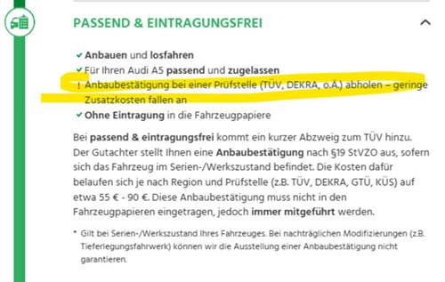

Für meine neuen Felgen benötige ich laut Gutachten:
Nr. Art Bund Anzugsmoment (Nm) Schaftlänge (mm)
S07 Schraube M14x1,5 Kugel D=28mm 120 28
Brauch jetzt schwarze,
müssten diese sein, inkl. Felgenschloss?
https://www.kfzteile24.de/artikeldetails?...
H&R Teile Nummer: B1452802SET
Danke für Aufklärung.... 🙂

Im A5 F5 (B9) ist immer das passive RDKS ohne Druckanzeige verbaut, aktives gab es nur beim RS5 gegen Aufpreis. Es gibt aber auch Besitzer die es nachgerüstet haben.
Reifendruck speichern geht nur wenn das Auto steht und ja es ist richtig das beim Aufrufen immer diese Meldung kommt.

Gutachten:
https://www.felgenoutlet.de/.../00406971.pdf
