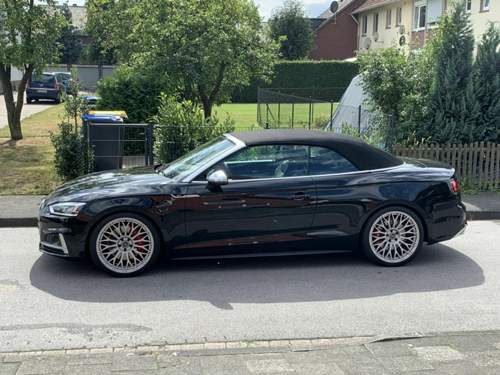

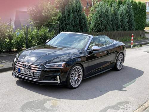

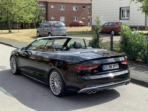

So meine neuen Felgen sind jetzt auch montiert.
Erst war ich nicht so zufrieden mit den Felgen ... dann hat mir jemand hier aus den Forum den Tipp gegeben die Radnaben schwarz zu machen Und der Wagen wurde minimal höher geschraubt ... und Siehe da ?? jetzt gefallen mir die Felgen auf einmal allerdings werde ich die Felgen entweder Hochglanz verdichten Polieren oder neu lackieren lassen, so das sie besser zu den Aluspiegeln passen??
Aber seht selbst ?? ist sicher alles Geschmacksache aber dieses Jahr bleibt er erst mal so und eventuell bekommt er nächstes Jahr Z Performance 3.1 Felgen

Kann man nicht Meckern,schaut Schick aus...
Jetzt gefällt es mir auch deutlich besser. Der Tipp war dann wohl sehr gut. Nahezu fantastisch würde ich sagen. Von wem war denn diese geniale Idee mit den schwarzen Nabendeckeln? 😁
Mein Fall ist es jetzt nicht so aber Hauptsache dir gefällts. 🙂
