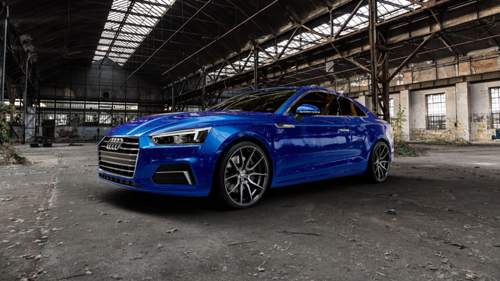

@Saida3 Ich habe die BBS CI-R 9x20 ET25 in Platinsilber mit Goodyear Eagle F1 Asymmetric 265/30R20 aufgezogen, die fahren sich traumhaft und besser als 19" OEM.

Ich möchte mir für meinen S5 auch Felgen in 20 Zoll kaufen, hab die Beiträge hier mal überflogen, und leider keine direkte Antwort gefunden.
Ich hab mich zu 90% schon für eine Felge entschieden, allerdings ist diese Felge nur in 9x20 oder 10,5x20 verfügbar.
9x20 ist jetzt fast etwas klein, und bei 10,5 bin ich mir nicht sicher, ob die auf den S5 passt.
Hersteller: RFK
Modell: GLS 303 gloss black brushed face
Link: http://rfk-wheels.de/kollektion/gold-series/gls-303/
Passen 10,5x20 auf einen S5 mit "Sportfahrwerk + Dämpferregelung" und ggf. falls nötig KW Gewindefedern ?
Welche ET wird hier benötigt ? es wären bei 10,5 die ET 40,30,16 möglich, und bei
9x20 gibt es ET 35,25,18. Kenne mich leider mit der Einpresstiefe überhaupt nicht aus.

9x20 ist für 265er voll okay.
Ich fahre 9x20 ET25, mit 265/30 R20 und das passt perfekt..
Bilder kannst Du meinem Profil entnehmen.
Gruß Ralf
Ich hab die 20 Zoll Räder vom S5 B8 drauf, das passt ebenfalls perfekt. Ein Bild ist ebenfalls in meinem Profil.
Bei 10" sollte man mindestens 275 fahren, bei 10.5" 285er. Sonst zieht sich die Flanke ziemlich und es könnte... muss nicht... etwas prollig wirken.
Danke für die Antworten, Im moment fahre ich die Original Audi Felgen 8W0601025DF 8,5J x 19 ET 32 mit 255x35 Reifen. Bei denen musste ich Vorne mit 12mm und hinten mit 15mm Distanzscheiben je Rad nachhelfen, damit die nicht so verloren im Radkasten sitzen, deshalb war ich mir bei 9x20 etwas unsicher, dass die zu klein wirken.
@weber66 auf deinen Profilbildern sind die Reifen sauber im Radkasten, genau so stell ich mir das dann auch vor. Sind bei ET 25 dafür noch Distanzscheiben nötig ?
Ja, ich fahre ringsum 10 mm Platten, mit TÜV.

Mit 285ern gibt's keine Zulassung. Vielleicht 295er mit 25er Querschnitt. Aber ob die noch in die Radkästen passen?...

285/25 passt vom Abrollumfang.
Auf den ersten Seiten hier im Thread hat User Paradise1001 11x20 et28 mit 285/25 per Einzelabnahme eingetragen.
Sieht sehr grenzwertig aus und trägt bestimmt nicht jeder Prüfer ein.
