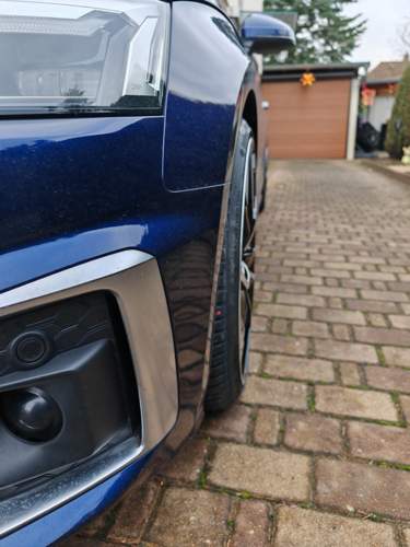

Über die Reifengröße wurde ja nichts geschrieben, 225/35 sollte passen. Ich hatte nach Standard 265/30 geschaut.
Es geht so einiges. Für den Winter habe ich 225/40R19 auf 8,5x19 Zoll (ET32) Felgen + Scheiben (15er VA, 20er HA) eingetragen (ist tiefergelegt; Einzelabnahme erfolgt). Es ist nun an der HA also ET12, durch die dünnen Reifen jedoch scheinbar unproblematisch.
Mit hartem Fahrwerk ist wohl mehr drinnen, da die Kotflügel seltener ausgestellt werden müssen. Das Rad kommt durch den geringeren Federweg nicht so hoch. Ich fuhr auch schon absolut problemlos 9x20 ET25 mit 255/30R20 Reifen und habe anschließend sogar noch 5er Scheiben hinten drauf getan. Da musste aber ein "kleiner Aufkleber" angebracht werden, da das Profil etwas herausgeschaut hat ;-)
Danke für die ausführlichen Infos!
Beruhigt mich.
Bei Distanzscheiben verischerte mir der H&R Mitarbeiter, dass wie es auch in dessen Gutachten steht, dass hinten erst ab 20mm oderso geht, wegen der Nabenaufnahme. Haste ja auch bei der einen Kombi.
Die 5er Scheiben dann bei der ET25 vermutlich nur vorne?
Sonst hätte ich mir evtl. ne ET30 Felge mit 10er Scheiben geholt....
Naja, ist bestellt, werde dann mal posten wie es ausging....

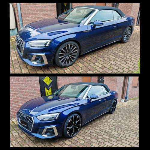

So, wie versprochen die Bilder.
Für mich legit, mal guckn ob der TÜVer flaps als profilabdeckung fordert.
4 x GMP Rebel black diamond 9x20" 5/112 ET 20
Maxxis Premitra All Season AP3 225/35 R20 Ganzjahr 90W XL

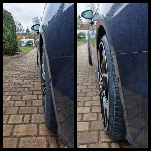

225‘er auf 20“? Das wirst du viel Spaß mit den Bordsteinkanten haben.
Mein S5 hat 265‘er mit Felgenschutz drauf. Die 20“ sind original Audi-Felgen.
@knolfi schrieb am 24. November 2024 um 13:22:31 Uhr:
Was hat das eine mit dem anderen zu tun? Wäre bei 19 oder 18 Zoll genauso, kommt ja auf die Felgenbreite an.
Also 225er auf 9J Breite Felge zieht sich krass ja, da hast du recht, der gummi schützt nichts. Mir gefällt es optisch so am besten. Ist grenzfertig, noch Breitere felge wäre mir dann schon zu Japan mäßig, kitschig.

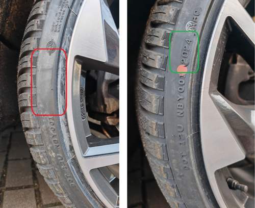

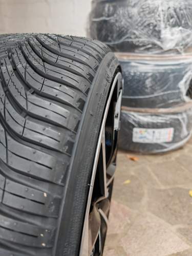

Reifenflanke
Kann jemand helfen?
Gibt "DOT12U NBY001" schon Aufschluss auf Produktionsdatum?
Bei 2 Reifen steht dahinter noch "2024", also 20te KW im aktuellen Jahr 2024, aber bei 2 Reifen steht dort nichts, blank.
Sieht aber auch nicht weggeschrubbelt aus.
Außerdem nochmal die Frage: Welcher Luftdruck?
Audi kennt nur die originalreifen, Reifenhersteller kennt mein Auto (das Gewicht des Autos wird ja auch eine Rolle spielen) nicht. Auf der Homepage des Herstellers finde ich dazu auch nichts.
Welcher Luftdruck ist sinnvoll bei:
225/35R20 auf dem Audi A5 Cabrio?
Maxxis-dot

@ebayviper oft steht das Herstellungsdatum nur auf einer Seite, bedeutet auf der anderen mal schauen.
Bist Du sicher das LI 90 (615kg) beim Cabrio ausreichend ist?
Luftdrücke kann man beim Reifenhersteller unter Angabe der Achslasten anfragen.

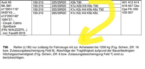

Im Gutachten der Felgen steht was von T90 als Auflage für die 225/35 R20 Reifen.
Diese besagt bei Achslast bis 1200 Kg ist es ok. Jedoch Abschläge für bauartbedingte Höchstgeschwindigkeit zu berücksichtigen. Also bei nem S5 vlt. nicht so angebracht. 🙂
Wie man die Abschläge berechnet hab ich jetzt noch nicht gefunden.

Hier ist was zum Lastabschlag:
https://rundumwissen.com/lexikon/lastabschlag/
Bei W scheinbar bis 240 km/h noch 100% Achslast. Ab 250 dann 90%.
Laut Fahrzeugschein fährt er 237 km/h. Denke Papiertechnisch ist alles i.O. , auch mal abgesehen von den überall inkludierten Sicherheitspuffern und Reserven in solchen Berechnungen.
