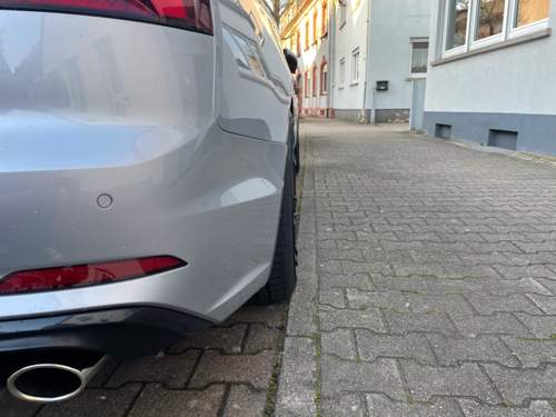

Das Foto zeigt 9x20, 265/30, et34 mit vorn 10er und hinten 12er Platten.

Die 9x20 265/30 mit effektiver ET von 24 ist aber streng genommen auch nicht TÜV'ig bzw. würde keiner korrekten (wenn der Gutachten sich genau an die Gesetze hält) Kontrolle standhalten.
Ich hatte die 265/30 auf 10,5x20 mit einer ET von 33, da steht zwar die Felge etwas weiter raus, allerdings insgesamt gesehen ist bei deiner Kombination der Reifen pro Seite rund 1 cm weiter außen, da sich der Reifen bei mir Größe schräger gezogen hat.
Bei meiner gefahrenen Größe stand im Gutachten schon eine Bearbeitung des Kotflügels der Vorderachse als Vorgabe (hinten passte es 100%), wurde zwar so vom TÜV abgenommen/eingetragen, aber wenn man ehrlich ist stehen die Räder minimal über den Kotflügel raus, was nunmal laut StVZO nicht zulässig ist.
Wenn man dann noch bedenkt dass der Kotflügel die 1,04 fache Nennbreite des Reifens abdecken muss (da er sich bei Hitze ausdehnen könnte 🙄) und mein S5 auch tiefergelegt war, was der Abdeckung durch den höheren Sturz zugute kommt, bin ich deshalb skeptisch ob das legal fahrbar ist.
Bei dir Cokefreak passt das auf den Bildern auch Arsch wie Eimer, denke da ist also keine 1,04fach berücksichtigt worden und die Abdeckung 30 Grad nach vorne oberhalb der Mitte ist meist das Problem, da die Frontstoßstange minimal nach unten schmaler zuläuft.

Kann ich bestätigen, gerade an der Hinterachse mit 9x20 265/30 ET 34 mit 12mm Platten sieht das ziemlich wild aus, aber hey eingetragen ist eingetragen. Ich vermute aber das mehr tatsächlich nicht geht.
Rearview
@HellRaiza83 schrieb am 20. November 2022 um 22:11:01 Uhr:
Hast du ein Foto wo man das ganze Auto sieht?
Sind auch vorne distanzscheiben verbaut?
@e.msc Ja, anbei die Bilder. Vorne 10er mehr wollte der Prüfer nicht. Felgen sind die 8W060125EG ohne den ganzen Auflagen im Freigabegutachten, da mein S5 einer ohne weitere Eintragungen in den COC Papieren ist und ich somit eine Vollabnahme nach §21 ohnehin zur Abnahme machen musste.
