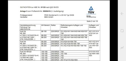

In dem Gutachten von meinen steht 245 30 als Maximum bei 9x20 :/
Wollte eigentlich auch 255er mit 35er decke...
Edit: Hab mal in andere Gutachten von BBS SX usw. geschaut und das Maximum bei ET30-35 ist wirklich 245/30 oder 255/30.
Ausser man hat nen Allroad.
Dann darf man 35er decke fahren. 🙁
Carmani 13 Twinmax 9x20 ET35
BBS SX 9x20 ET30

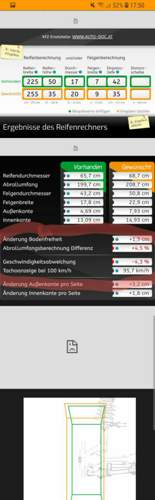

Hab mal geschaut woran es bei mir hakt (im Vergleich zum meinen 17zoll S-line Winterreifen die Standardmäßig verbaut sind).
-4,3% Tachoabweichung
https://www.reifenrechner.at
20181211-175346
Eine Tachoanpassung ist nicht nötig bei 255/30, der Abrollumfang ist gleich.

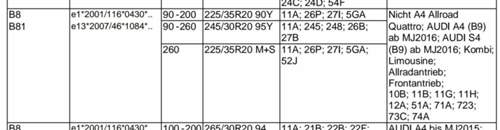

Für mich wäre interessant, hat schon jemand 20x9j ET 37 mit einer Tieferlegung von -45/-40 mit 255/30er Reifen eingetragen bekommen?
Da ich den großen 3.0 TDI habe wird es mit den 245/30 wegen dem Loadindex sehr eng, vielleicht hat auch schon jemand die 245/30 auf dem 3.0 TDI 272PS und kann mir bestätigen das er die eingetragen bekommen hat.
