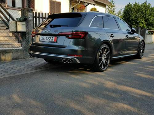

Hier ist mein neues Hochhaus mit 255/30R20 8,5J ET 35.
Felgen: Motec Aventus.
20180723-183250
20180723-183258
20180723-183307

Warum ist der so extrem hoch? Der S hat doch normal das tiefere Fahrwerk drin?
Oder täuscht es nur durch die größeren Felgen?
