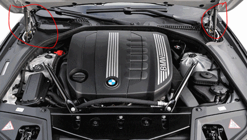

war gestern mit unserem F11 520dA zum TÜV (HU und AU nach 5 Jahren). Im Gespräch mit dem Prüfer kamen wir auf die Notwendigkeit, die Pyrotechnik des aktiven Fußgängerschutzsystems an der Motorhaube nach 6 Jahren zu tauschen. Habe davon noch nie etwas gehört und in der Betriebsanleitung steht davon auch nichts. Im Serviceheft hingegen ist hierfür ein Symbol bei den Arbeitsumfängen vorhanden.
Wer hat das schonmal machen lassen? Wurde das schon mal bei der HU nach 7 Jahren geprüft und ggf. beanstandet? Welche Teile sind denn, falls erforderlich zu tauschen und mit welchem Betrag ist zu rechnen?

das ist schon gerechtfertigt, die Gasdruckfedern büßen innerhalb von einige Jahren tatsächlich stark an Druck ein.
Bei zu wenig Druck (Vorspannung der Haube) funktioniert dann halt der Fußgängerschutz nicht mehr wie er soll.

Ganz kurz erklärt:
Ein Fussgänger Zusammenstoß wird über Sensoren gekannt-> die Gesfedern heben die Motorhaube ca.10-15 cm hoch, so dass der Kopf des Fußgängers die harte Teilen im Motorraum nicht treffen und dadurch die Schäden geringer bleiben.

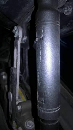

Guten Abend, bei meinem 520dA aus 9/2010 sind als Erstausstattung Stabilus-Dämpfer verbaut. Ein Haltbarkeitsdatum habe ich nicht finden können ... von einem Austausch sehe ich erstmal ab.

Solamge Tüv nichts sagt werde ich auch nichts in der Richtung tun.
@autofan124 schrieb am 20. April 2017 um 20:18:22 Uhr:
Bei den älteren Baujahren ist die Konstruktion anders aufgebaut.
Hier gibt es keine Gasdruckfeder mit Haltbarkeitsdatum.
Das genaue Datum müsste man nachschauen.
Gruß Manfred

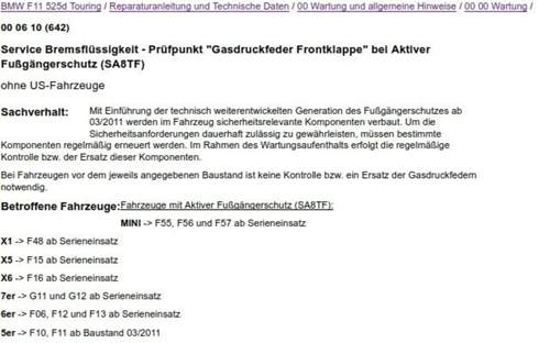

Dem Auszug im Anhang nach wäre ein turnusmäßiger Austausch der Komponenten bis Modelljahr 03/2011 nicht notwendig.
Gasdruckfeder Fußgängerschutz 1
Gasdruckfeder Fußgängerschutz 2
