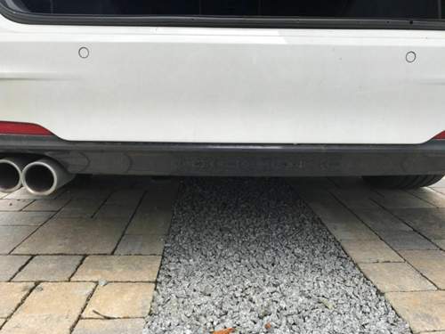

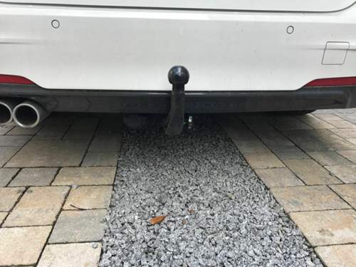

hat jemand ein Foto wie der BMW Touring von hinten mit der abnehmaren AHK ausschaut - wenn sie nicht montiert ist?
Mich würde es interessieren ob man die Vorrichtung sieht
@HeartOfDarkness schrieb am 29. Juni 2020 um 21:47:10 Uhr:
Ich habe die abnehmbare AHK von Westfalia nachrüsten lassen. Diese ist nicht sichtbar, der Haken wird ja von unten eingesteckt. Die Elektrodose wird seitlich weggeklappt und ist dann auch nicht mehr sichtbar
Foto kann ich erst morgen machen
Hier noch 2 Bilder
