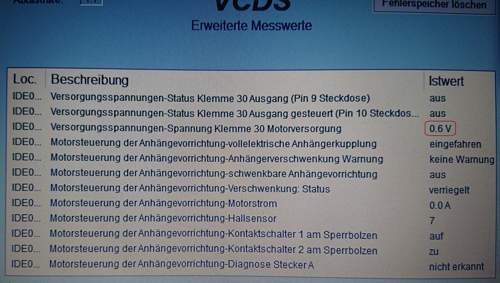

@Elchinator0815 schrieb am 3. Mai 2024 um 12:46:57 Uhr:
Ich habe mich nun auch mal an der Nachrüstung versucht. In meinen A3 8V vFL 2015 sollte eine schwenkbare AHK einziehen. Die Vorbereitung hatte er schon werkseitig. Zusätzlich habe ich noch den Schalter inkl. (Teil-)Kabelsatz von K-Elec eingekauft (Artikel 11428).
Ich habe mich an die Anleitungen hier gehalten, hat soweit auch alles geklappt eigentlich. CAN-Bus, Sicherungen, alle Kabel, Codierung etc. sind fertig drin - auch der Knopf hinten leuchtet rot. Aber leider lässt sich die AHK nicht ausfahren? Wenn man den Schalter betätigt, dann fängt er an rot zu blinken, aber kein Geräusch o.Ä.
Mittels VCDS findet man den Fehler:
136203 - Spannungsversorgung P1757 00 [00001001] - Unterbrechung
Nun bin ich etwas verwirrt, wo denn die Spannung fehlen soll - beim Schalter ja offensichtlich nicht :-)
Hat irgendjemand Vorschläge, wie ich da am Besten weiterkomme? Woran könnte es liegen?
Messen mittels Multimeter ist kein Problem, nur komme ich natürlich an die AHK-Dose ohne Ausklappfunktion nur sehr bescheiden dran.
Steuergerät: 5Q0907383G (Hella)
AHK: 8V3800495
AHK-Kabelsatz<->Steuergerät: 8V0971124
Das "übrige" Kabel war tatsächlich Masse - nur leider will die AHK trotzdem noch nicht. Fehler bleibt wie gehabt.
Hab nun auch mal mittels Stromlaufplan das ganze etwas strategischer gemacht und durchgemessen. Am Steuergerät kommt scheinbar alles richtig an. 4 Mal 12V liegen da am 6-poligen Stecker an.
Im VCDS habe ich mich auch weiter umgesehen und bin auf die Messwerte gestoßen. Insbesondere die Versorgungsspannung Klemme 30 (Dauerplus?) Motor scheint mir mit 0,6V nicht ganz korrekt :-)
Hat da vielleicht jemand nähere Informationen wo und wie ich da vielleicht weiter vorgehen kann? Hat das Steuergerät nen Knacks oder gibts irgendwo doch noch ein Kabel was ich übersehen haben sollte?
Auszug VCDS
Tatsächlich hat es bei mir heute geklappt. Wenn jemand auch Probleme hat mit Fehlern die nicht weg gehen, einfach mal ne Runde fahren. Die Fehler waren dann nur noch sporadisch und konnten dann gelöscht werden.
Jetzt funktioniert alles.

@Elchinator0815 schrieb am 8. Juni 2024 um 16:53:05 Uhr:
AHK: 8V3800495
Um das Rätsel hier noch nachträglich aufzulösen:
Die Anzeige im VCDS und anderen Tools war schlicht falsch. Es lagen genau 0v an... Der Pin (B1 im Stecker B) war schlichtweg nicht belegt. Vermutlich weil beim vFL einfach die elektrische AHK nicht vorgesehen war und daher die Leitung nie gezogen wurde (auch nicht mit AHK-Vorbereitung).
12v drauf - siehe da, Problem gelöst :-)
