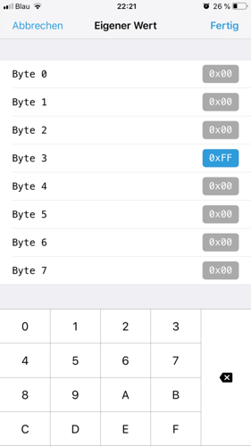

Zum Deaktivieren der Fehlermedlung des abgesteckten AGR-Ventils habt ihr also wie folgt unter
Kombiinstriument—>CC_Aktivierung_1 folgende Bytefolge geschrieben wie im Bild zu sehen?
Bezieht sich die Codierung auf alle F-Modelle? Also klappt das auch im F30?

Meiner bmw F10 520d stimmt schon mal nicht überein hab es gerade mal probiert .

Hast Du außer Stecker raus noch was gemacht (Fehler rauscodiert) und ist die Regneracion DPF ok? Momentan versuche ich noch weniger zu furzen :-)
Es wird ja behauptet dass ein ziehen des Steckers die DPF Regeneration verhindern soll. Das lässt sich aber schnell auslesen für jemand mit Carly/Bimmercode etc. Also was ist dran? Ich hab noch 3 Monate bis Gewährleistungsende und dann will ich etwas unternehmen 😉

Die Regeneration findet nach wie vor statt. Kann man sehr gut mit BimmerLink sehen. Ca. 1x pro Tankfüllung bei mir. Wie oft die Regeneration vorher war kann ich nicht sagen. Da hatte ich noch kein BimmerLink.
Bei mir läuft die 1A durch wie vorher auch.
Keine Angst davor probiert es aus.
Sollte es nicht gefallen könnt ihr den Stecker wieder anstecken.
