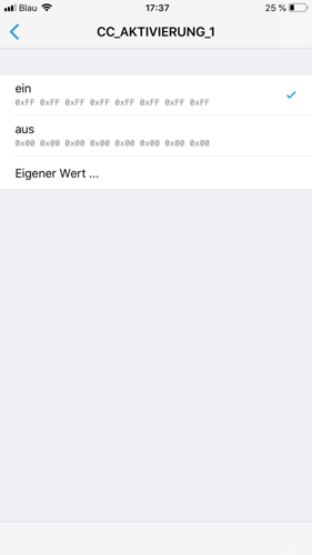

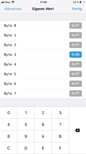

Ja, das ist Bimmercode.
Standardmäßig sind ja alle Werte gesetzt (Siehe Foto 1).
Meiner Vermutung nach muss dann beim AGR-relevanten Wert (Byte 3) der Wert auf 0x00 gesetzt werden (Bild 2), damit der Fehler nicht mehr kommt. Bevor ich jetzt aber dutzende Male Codierungen durchführe, wollte ich sichergehen, welche die richtige Codierung ist.
Wer kann sich erinnern, wie er damals codiert hat? Danke😉

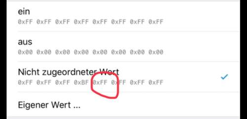

Bei mir war es CC_Aktivierung 1 Byte 3
Alle standen auf ff nur der war bf.

So wie auf dem Foto?
Wenn ich das dritte Byte auf 0xBF codiere, kommt die Fehlermeldung trotzdem.
Oder habe ich was falsch gemacht??
Ist ein F31 318d (N47 aus 2014) mit großem Kombiinstrument, wie er auch im F1x eingebaut wird.
Ed75e9c5-fd17-496c-b827-7453bc20ba1f
Ich hatte es mit esys codiert. BF war ursprünglich. Habe es dann auf 00 kodiert. Übrigens: das dritte Byte von rechts und es fängt mit Byte 0 an!
Also die Vorgehensweise sollte wie folgt aussehen:
Zuerst cc_aktivierung1 komplett auf null kodieren. Wenn die Motorkontrollleuchte aus geht, dann ist es irgend ein Byte zwischen 0 und 7 und die wiederum einzel auf 00 setzen bis man den richtigen gefunden hat.
Wenn die Motorkontrollleuchte nicht ausgeht, dann die nächste cc... usw.
