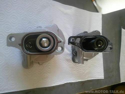

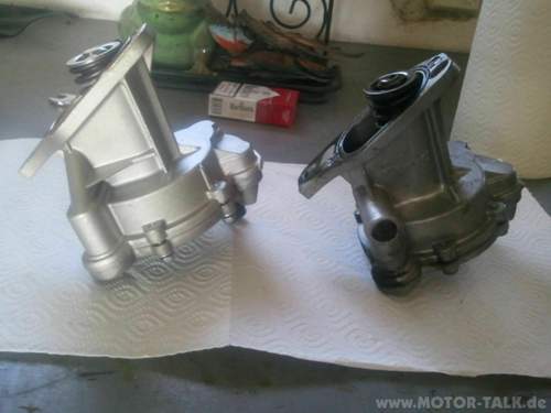

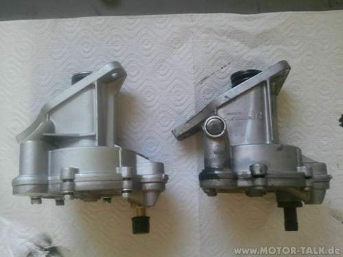

Wollte grade die Vakuumpumpe von einem T4 mit 160.000 km zum Testen in meinen AEL einbauen. Er hat die TN 074 145 100 A, also eigentlich die, die ship für den AEL rausgesucht hat.
Nun hab ich mal die TN meiner alten Pumpe, die verbaut ist, überprüft. Die hat leider die Nr. ohne dem A bzw. die Pierburgnummer 22 300 08, was lt. der Übersicht von Pierburg dann eben genau die andere Pumpe wäre....
Shit..... hätte mich schon so gefreut eine neue Pumpe für 2 Biere zu bekommen 😠
Also Achtung für alle, die eine Pumpe für den AEL suchen. Es hier auch hier zwei verschiedene Zylinderköpfe, so wie beim T4.
Wollte aber jetzt trotzdem meine alte ausbauen zum Reinigen und kontrollieren. Leider komm ich an den unteren Schrauben absolut nicht ran. Meine 13er Nuss von der Ratsche ist zu lang und auch das Kardangelenk passt da nicht rein. Mit Schraubenschlüssel auch keine Chance.....
So, hab die Pumpe ausgebaut, hatte zum Glück noch einen von der Länge passenden Schlüssel gefunden.
Aber, jetzt bin ich vollends verwirrt.
Die TN der verbauten Pumpe ist definitiv die, die der AEL eigentlich nicht haben sollte lt. ships Datenblatt von Pierburg.
Komisch ist aber, wenn man auf diesem Datenblatt das Bild (Abb. 2) betrachtet, dann sollte der Pumpenstößel bzw. die Feder kürzer sein, als bei der anderen Pumpe. Bei mir ragt der Pumpenstößel bzw. die Feder exakt gleich aus dem Gehäuse wie von der Reservepumpe. Eigentlich sollte meine verbaute Pumpe laut TN kürzer sein beim Stößel und in der Seitenansicht nicht aus dem Gehäuse ragen....
Aber jetzt kommt der Joke des Tages. Mein verbauter Zwischenstößel hat jene Länge, die eigentlich zur anderen, sprich neueren Pumpe (mit TN .... A) gehört, nämlich 67,5 !!!!!!!!!!!!!!!
Sprich, meine TN der Pumpe passt eigentlich gar nicht mit dem verbauten Stößel überein....
War ja klar, dass es bei mir mal wieder nicht einfach ist......
Was soll ich tun? Soll ich die "neue" Pumpe trotzdem einbauen? Die Maße scheinen gleich zu sein, der Stößel würde auch dazu passen.....
Möglicherweise hat da mal jemand den Deckel der Pumpe, wie die TN drauf steht, gewechselt? 😕
