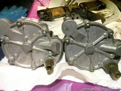

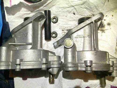

Bilder habe ich schonmal dabei, eines ist leider unscharf, man erkennt nicht wirklich die Nummern, aber auf der Pierburg links erkennt man, dass scheinbar das Audi-Zeichen ausgefräst wurde.
Die Federn schauen bei beiden bisschen raus, es gibt allerdings auch Gehäuse mit verschiedenen Höhenmaße.
Edit: ja lustig mir ist eben aufgefallen, dass es auch erhebliche Unterschiede im Inndendurchmesser am Anschlussstutzen für den Unterdruck-Schlauch gibt. Der Innendurchmesser der Audi-Pumpe ist erheblich kleiner.
02-audi-a6-c4-2-5tdi-ael-vakuumpumpe-vergleich-audi-pierburg
01-audi-a6-c4-2-5tdi-ael-vakuumpumpe-vergleich-audi-pierburg

Also ich habs mal riskiert und die "neue" gebrauchte Pumpe mit meinem alten Stößel (der sah noch wunderbar aus) wieder eingebaut. Die Nockenwelle habe ich auf OT gestellt, der Stößel ist dabei fast ganz in der Bohrung verschwunden, vielleicht 1-2mm noch rausgestanden. Die andere Pumpe war exakt gleich zu montieren, wie die alte, ca. 1-2mm Spalt beim anhalten, der dann beim zuschrauben gleich wegging. Sitzt also schön plan drauf.
Hab dann lange gezögert ob ich starten soll,es dann aber einfach drauf ankommen lassen. Läuft wie am Schnürchen, Bremse arbeitet wunderbar, und es sein keine Geräusche zu hören. Bin den Wagen auch schön warm gefahren, aber auch dann war kein Getackere mehr zu hören.
Scheint mal fürs erste, dass ich das Problem gelöst habe.
Achso ja, die alte verbaute Pumpe war auch eine Pierburg, beide hatten VW und Audi Logo drauf, nur war eben die Nummer nicht gleich, wobei eben meine alte Pumpe von der Nummer her nicht mit den Bildern vom Pierburg-Datenblatt übereinstimmte.
Von daher denke ich, hat da mal jemand herum gebastelt und einen anderen Deckel auf die richtige Pumpe geschraubt, anders kann ich es mir nicht vorstellen, zumal meine alte Pumpe am Gehäuse noch recht schön sauber war. Die 160.000km alte Pumpe war außen viel schmutziger.
