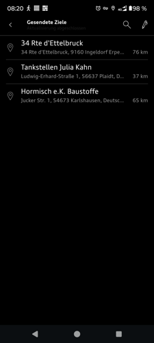

Ziel
Zielliste
@spuerer schrieb am 10. Juli 2025 um 08:19:29 Uhr:
komisch...bei mir geht's noch immer...grad eben probiert...
Bei mir geht es auf dem Android Tablet mit der alten App-Version auch noch.
Wenn das wirklich alles so von Audi geplant ist: wie geht es dann für uns Altautobesitzer weiter? Kann man weiterhin Ziele via Google Maps an das MMI schicken, sie aber nicht mehr umbenennen bzw. löschen? Irgendwann hat man dann so viel Datenmüll, dass man nichts mehr findet. Oder läuft dann ein Speicher voll und man kann nichts mehr senden? Oder wird die ganze Sache demnächst für uns komplett deaktiviert?

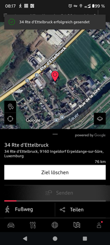

1. Ich kann ja die Onlineziele im Auto mit meinem MIB2 auf dem Audi-Server abrufen und benutzen. Also ist die Kommunikation auch mit eine älteren MIB intakt.
2. Ich kann nach wie vor Onlineziele direkt aus der myAudi App an die Server schicken, dazu brauche ich kein MIB, die Server empfangen die Ziele unabhängig vom MIB in meinem Auto.
3. Ich kann auch Ziele in GoogleMaps (nur Android, iOS, nicht mehr vom PC ) wählen, auch ohne konkrete Adressen) und die mit der Funktion "Teilen" an die myAudi App senden. Ziele ohne Postadresse werden bei mir als geografische Koordinaten gespeichert.
4. Was ich nicht mehr kann, ist die Ziele in der App abrufen, umbenennen oder löschen, wodurch mein Account immer mehr Speicherplatz benötigt und unübersichtlich wird.
Fazit: Es gibt keine nachvollziebaren Gründe, dies Funktion einzustellen.
