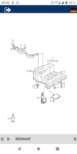

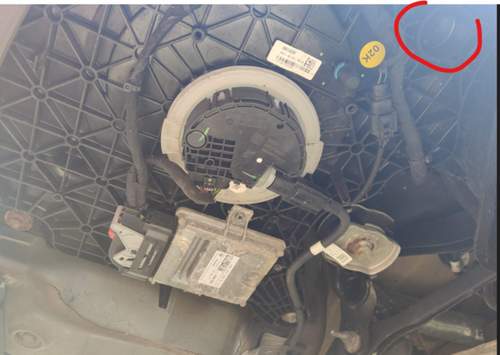

Noch ein Gedanke. Kann es sein dass bei mir kein Sensor für die AdBlue Qualität eingebaut ist, aber das Steuergerät Index D in der Software mit dem Sensor kommunizieren möchte? Und deswegen die "keine Kommunikation" Fehlermeldung?. Wenn ich mir den Sensor anschaue im Internet sehe ich den unterm Auto nirgends. Oder weiß jemand wo der verbaut sein könnte?
So soll der Sensor aussehen.
https://www.ht-onlineshop.de/.../...b8-tiguan-ii-original_127139_28171
Danke.
Soviel ich weiß hat jedes Auto mit AdBlue ein Qualitätsensor.
Weisst du zufällig wo er verbaut ist? damit ich den prüfen kann und ggfs. ersetzen. Gibt es irgendwo so eine Landkarte aller Teile des autos (PDF oder so). So wie bei ETKA (da komme ich nicht rein) und bei 7zap bin ich nicht fündig geworden. Danke
Laut ETKA wurde der Sensor beim A4 erst ab 30.07.2018 verbaut...

Sensor
ja, das dachte ich mir. Den ich sehe nicht den sensor wie auf anderen Fotos an dem AdBlue Tank neben der Pumpe mit so einem blauen Gummiring. D.h. ich müsste das Steuergerät Index D parametrieren bzw. Downgraden? oder wie sage ich dem Steuergerät, dass es nicht auf die Qualitätssensor schauen soll?

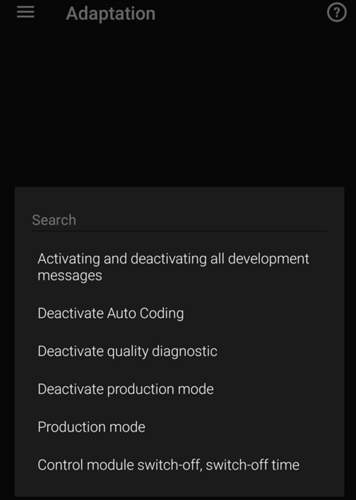

In OBD11 unter Anpassungen des SCR Steuergeräts, gibt es ein Punkt "Deactivate quality diagnostic" aber ich kann es nicht ändern, weil kein Sensor gefunden wird. Hmm

In dem Tank ist die Vorrichtung für den Qualitätssensor. Aber Leer.

Com-voltasit-obdeleven
Tank von Unten
